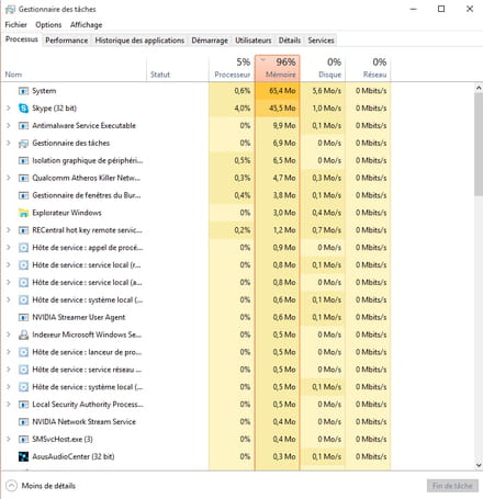

Mon problème est le suivant : je suis passé à Windows 10 depuis mi-août et depuis j'ai un gros problème qui survient quand j'utilise l'ordinateur pendant un petit moment. La mémoire vive est vite saturée et atteint les 100% alors que j'utilise quasiment rien ! Avant, sous Windows 7 je n'avais aucun souci ! J'ai 8 Go de mémoire vive, ce qui est amplement suffisant.
Si quelqu'un a déjà eu un problème similaire et en a trouvé la solution je suis preneur !

Salut, j'ai exactement le même problème que toi, aussi 8gb de ram et c'est utilisé à 98% voire 99% et c'est au delà de 65Mo ça monte à plus de 130Mo chez moi
Fais moi signe si tu as trouvé une solution STP et je ferai de même
EDIT :
Après quelques recherches sur des forums anglais, on m'a dit que le problème pourrait avoir un lien avec Killer Network. Donc si tu l'as, désinstalle le (c'est "Qualcoom killer network manager suite" ou un truc du genre) et installe ça à la place : http://www.killernetworking.com/support/driver-downloads)
C'est ce que j'ai fait, pour l'instant tout va bien, mais si le problème persiste, on continuera les recherches ^^-
@Bil0ulMoi non plus visiblement :o merci beaucoup en tout cas tu me sauves la vie tu sais pas à quel point !
