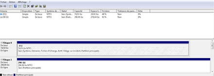

  3. Sannin_WD Messages postés 4316 Statut Membre 758
    Salut Edwin67,
    Grand merci pour la capture d'écran ... En effet je n'y vois rien d'inquiétant au niveau du Disque 1. Pour ce qui est de la capacité du DD je pense que cet article https://www.commentcamarche.net/faq/8939-mon-disque-dur-ne-fait-pas-la-capacite-en-go-annoncee ou celui-ci http://products.wdc.com/support/kb.ashx?id=yIXU4p donneraient de bonnes idées :)
    A ta place je n'hésiterais pas à diagnostiquer ce DD via l'utilitaire du fabricant HDD pour vérifier son état de santé.

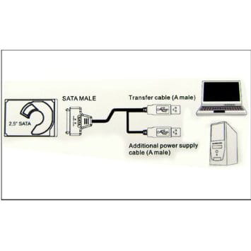

    1. CcHuMi Messages postés 849 Statut Membre 45
      je parlais justement de ça . Tu as deux prises usb comme sur l'image que tu as posté..?
      essayes de connecter les deux prises usb sur deux ports usb de ton ordinateur.
      Lis mes messages et réponds y!!!!!
      ton cable tu branche quoi les deux prises ou une seule ???
      TRANSFER CABLE et ADDITIONAL POWER SUPPLY
      ou
      Juste l'un ou l'autre
    2. Edwin67 Messages postés 67 Statut Membre
      bonjour
      je ne branche qu'une seul prise c'est ce qui est spécifier dans le mode d'emploi
    3. CcHuMi Messages postés 849 Statut Membre 45 > Edwin67 Messages postés 67 Statut Membre
      Bonsoir et si justement sans te fier au mode d'emploi tu branches les deux prises.
      Quelle est alors le résultat ?
    4. Edwin67 Messages postés 67 Statut Membre
      Déjà Tester
    5. Edwin67 Messages postés 67 Statut Membre
      Marche pas
