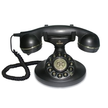

Dans le cadre d'un projet, je souhaite utiliser un ancien téléphone à cadran de ce type : http://ecx.images-amazon.com/images/I/41Hh0kX%2BKKL._SX425_.jpg
Je veux mettre ce téléphone dans une pièce et qu'il soit possible de l'appeler depuis la pièce mitoyenne (depuis un PC ou un autre téléphone).
Contrainte : je ne dispose pas d'accès internet ou de ligne téléphonique.
Il s'agirait donc de faire cela dans un "réseau local" en filaire. est-ce possible ? Type de connexion (prise téléphonique, numérique), quel besoin en matériel (switch ...).
Sinon je pensais modifier le téléphone et mettre une "enceinte USB" dans l'écouteur car j'ai besoin à minima de conserver l'écouteur du téléphone (le micro n'est pas indispensable). Mais avant de faire cette modif, je souhaitais savoir s'il y avait mieux.

Ce genre de telephone fonctionne avec une tension de ligne de 48V et env 70V alternatif pour la sonnerie..
Afin de pouvoir le faire sonner, il faudrait que vous fassiez une alimentation speciale et avoir un autre poste du meme type pour l'appelant, et je passe sur l'autocommutateur pour la composition d'un numero.
Le transformer serait peut-etre plus facile... adaptez a l'interieur un telephone sans fil et utilisez la fonction appel interne des appareils bi-postes pour effectuer vos appels.. au moins ca fonctionnera dans les 2 sens.-
Oui.. le seul probleme sera de transformer la numerotation par clavier, par un cadran rotatif si vous vouler garder la possibilite de numeroter.
Par contre si la communication reste unilaterale, vous n'aurez besoin que de la detection de la prise de ligne que vous pouvez faire avec un micro-switch par ex.
