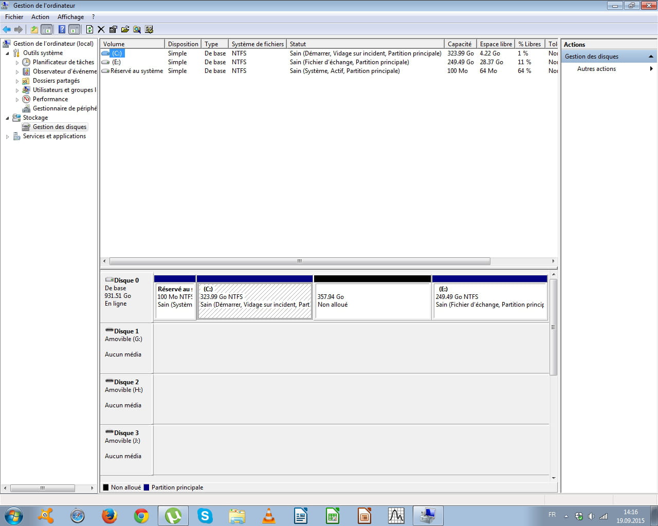

Mon PC comporte plusieurs partitions et j'aimerais réduire la taille d'une de ces dernières au profit d'une autre. La réduction ne m'a posé aucun problème mais la réattribution de l'espace non alloué se montre plus problématique car celui-ci n'est pas à la suite de la partition à laquelle je souhaiterais l'attribuer mais la précède.
Merci d'avance de vos réponses.
  1. RE
    Fait moi une capture d'écran de ton gestionnaire de disques et précise ce que tu veux faire exactement.
    1. Alors effectivement, j'aimerais ajouter l'espace non-alloué qui se trouve au centre à la partition de (C:)
      1. la capture effectuée ici est sous Windows 7 (C:) et le but est d'attribuer l'espace que j'y ai amputé à la partition (E:) de Windows 10
      2. RE
        On ne peux pas le faire juste avec Windows, il faut utiliser un programme, reste avec W7, car je ne sais pas s'il est compatible avec W10.

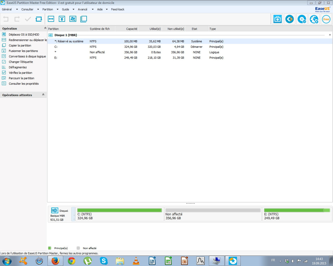

        Une fois que EaseUs est lancé, ouvre la fenêtre en grand, et fait moi une capture d'écran, ça sera mieux pour t'expliquer ce qu'il faudra faire.
    2. Voilà qui est fait
      1. RE
        Ferme toutes les autres fenêtres ouvertes.
        Dans le graphisme du bas, clic gauche sur la partition E:\, pour la sélectionner en bleu.
        Met la flèche du curseur sur le bord gauche de cette partition, elle va devenir <-||->, tient le clic gauche appuyé et déplace toi complètement sur la gauche, contre la partition C:\.
        Une fois que tu as fait cela, clic sur le V bleu Appliquer, dans le bandeau du haut, confirme si c'est demandé et laisse le travailler.
        Une fois qu'il a fini, redémarre ton PC et ça devrait être bon.
