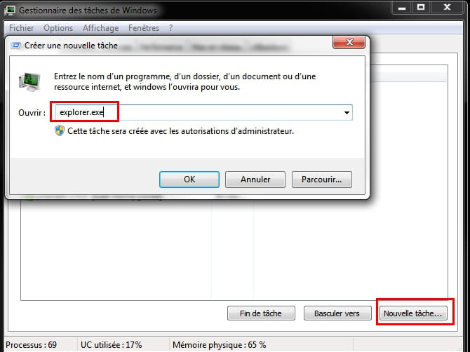

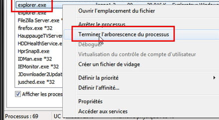

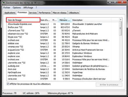

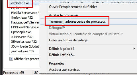

Re....
Il te demande si avec Ctrl+Alt+suppr, tu as la fenêtre qui s'ouvre..là, il y a "processus", dans lequel il te faut fermer Explorer par un clic droit (sur chaque ligne s'il y en a plusieurs), puis "terminer le processus"....puis, toujours avec Ctrl+Alt+Suppr, tu vas dans applications pour y frapper "explorer"....
Suis bien ses directives, il est bien meilleur que moi...mais peut-être absent momentanément ! ;)

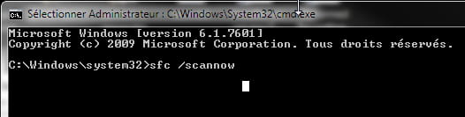

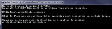

salut,
je te récap la manip c'est pas normal tu as du te trompé.
va dans le menu "démarrer" et tape:
attend et clic droit dessus quant le vois et tu fais exécuter en tant qu'administrateur.
la console ouverte tape
une fois que tu valide avec la touche entrée tu doit avoir un examen qui se lance:
laisse l'examen terminé et regarde le résultat.
je pense être assez intelligent pour dire que je ne sait rien...

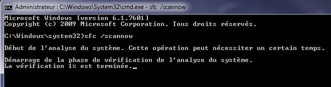

C:\Users\mon nom d'ordi>sfc /scannow
cmd
sfc /scannowdonc
Apparemment, j'ai du aller trop vite par rapport à la vitesse d'exécution que me donne l'ordi en ce moment.
Résultat :
La protection des ressources Windows a trouvé des fichiers endommagés et a pu les réparer. Des détails sont fournis dans le journal CBS.Log
windir\Logs\CBS\CBS.log. Par exemple C:\Windows\Logs\CBS\CBS.Log

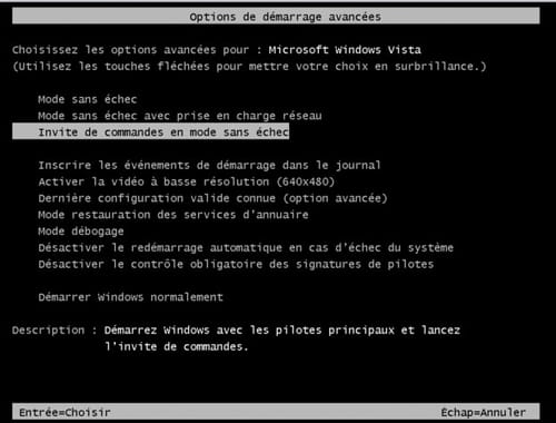

voila j 'ai trouver
alors pas la ligne en blanc, mais en francais j'ai dit en anglais tout en haut!
DERNIERE BONNE CONFIGURATION CONNUE
et
je pense surtout a lui
Mode de restauration des services annuaire
vois déja si tuas ses choix c'est pas sur et si oui essaye en plus du nettoage évoqué par poupougne13
et un lien important
https://www.commentcamarche.net/informatique/windows/259-que-faire-quand-windows-ne-demarre-plus/

J'ai démarré avec f4 et f8, et lancé Mode restauration des services annuaires. J'ai eu un écran en mode sans échec mais tout noir avec le pointeur de la souris, mais en caractères plus petits que dans ce mode là d'habitude. Le disque dur ne clignotant plus, signe de travail, j'ai coupé anormalement.

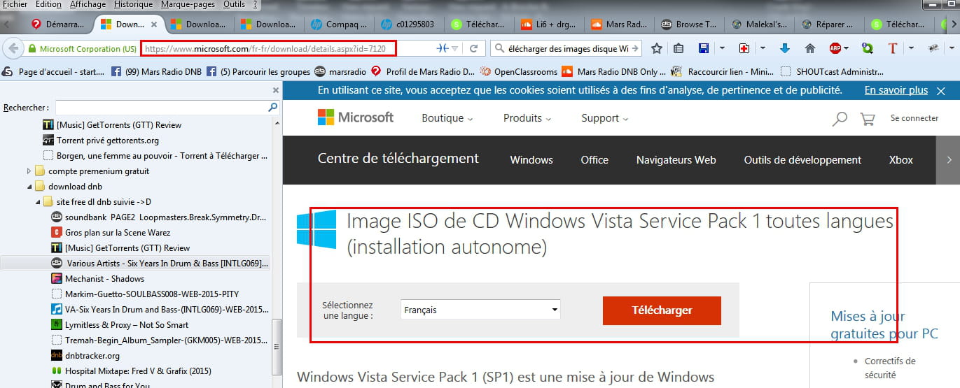

L'option intégrale de Vista parle du DVD d'installation. Pfff !!! Ils ne m'aident pas vraiment.

Dans le mode sans échec j'ai une option qui est "réparer l'irdinateur". Je l'ai lancé. Il y a plusieurs options que nous avons déjà effectuées et une autre nommée "diagnostic de la mémoire". Je l'ai lancé et là au bout d'un moment mon ordi se coupe tout seul.
Je l'ai fait deux fois. A la 1ère vérif, il s'est coupé à 50%, à la seconde à 38%. Donc, la vérif n'a pas été jusqu'au100%.
https://www.microsoft.com/fr-fr/download/details.aspx?id=7120
tu n as pas ca?
tu n as pas ca?

pour le processus poupougne c'est mieux expliquer que moi, je vais te mettre les images:
quant tu as fait contrôle+alt+sup
dans cette onglet clique sur la colonne en rouge nom de l'image (c'est cela que l'on appelle processus) dsl pour l'orthographe je suis une bille^^
en cliquant sur la colonne tu va les classer par ordre Alphabétique.
une fois les processus classé de A à Z (nom de l image)
tu va a la lettre E
et tu ferme tout les explorer.exe.
une fois tous les explorer fermé si y en as plusieurs...
tu va dans l'onglet APPLICATION
et clic sur nouvelle tache et tape "explorer.exe"
a ce moment la si ce que je veut faire ca à marcher ton bureau réapparait et tu devrait avoir la main.
si ça restaure pas le bureau dit nous le^^
apres je t explique sfc /scannow^^
https://support.microsoft.com/fr-fr/help/929833/use-the-system-file-checker-tool-to-repair-missing-or-corrupted-system
c'est pour win 8, 7 vista...
mais tu dit quant tu as fini le post précédent, si tu arrive pas on regardera étapes par étapes...

J'ai démarré mon ordinateur en mode sans échec, sinon impossible de faire ctrl+alt+suppr.
J'ai bien arrêté l'arborescence du processus de "explorer.exe", je n'en avais qu'un seul.
Puis "nouvelle tâche" et tapé "explorer.exe" et OK.
Ça a mouliné plusieurs minutes et le bureau est apparu, mais apparu toujours en mode sans échec.
J'ai donc arrêté l'ordinateur de façon normale, cette fois-ci et ensuite démarré, afin de voir si il était revenu normalement afin de te tenir au courant. Allumage qui a mouliné plus de 10 minutes sans avoir vu apparaître le bureau. Au bout de ce temps là, le voyant de mon disque dur ne donnait pas signe de travail alors j'ai coupé anormalement.
