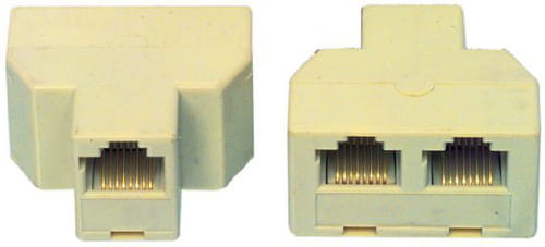

Le modem posséde une sortie Eternet sur laquelle je raccorde en filaire mon ordinateur (le modem ne fait pas le wifi) ; J'ai acheté un répartiteur 2 sorties du commerce que l'on retrouve aussi sur internet pour brancher 2 ordinateurs(VALUELINE) ça n'a pas fonctionné :
-si je raccorde un ordinateur sur l'une ou l'autre des 2 sorties ça fonctionne normalement, mais si je raccorde 2 câbles ou 2 ordinateurs je n'ai plus d'internet sur aucun des ordinateurs, j'ai utilisé différents câbles RJ45 mais tjs pareil.
Je pensais à un défaut du répartiteur , je l'ai changé pour un identique mais je rencontre le même problème ! ! !
Pouvez vous m'aider ? ? Merci

  1. jee pee Messages postés 31931 Date d'inscription   Statut Modérateur Dernière intervention   9 994
    Si ton répartiteur c'est un appareil comme
    cela n'est pas fait pour connecter 2 pc sur une sortie modem.
    Si tu as un modem simple (pas un routeur/modem) il faut placer derrière un routeur pour multiplier les connexions.
    Si c'est un modem routeur, il faut activer le dhcp dessus et derrière mettre un switch pour multiplier les connexions.
    cdlt

  8. brupala Messages postés 111175 Date d'inscription   Statut Membre Dernière intervention   14 456
    ton "modem" semble être routeur aussi,
    il suffit donc que tu ajoutes un switch derrière.
    je ne sais pas qui t'a conseillé ce doubleur qui ne permet en fait que de connecter 2 prises RJ45 sur un même câble, ça ne permet pas d'avoir 2 connexions, en plus il en faut deux : un à chaque bout du câble à "doubler"
  9. 12470condom Messages postés 8 Statut Membre
    c'est le vendeur de chez "Leclerc" qui m'a dit qu'avec ça c'était OK ....
    Comme je ne connais rien merci de m'indiquer le "produit" (photo ou référence) qu'il me faudrait acheter pour raccorder 2 ordinateurs

  11. 12470condom Messages postés 8 Statut Membre
    Merci à tous,
    Je viens de commander par Internet un switch éthernet, livraison mercredi et je vous dirais si tout fonctionne !
    Encore merci et bonne soirée.
    Condom
  12. 12470condom
    coucou, je viens de recevoir le switch éthernet et ça fonctionne ! ! !
    Merveilleux, merci beaucoup à tous et bon dimanche !
