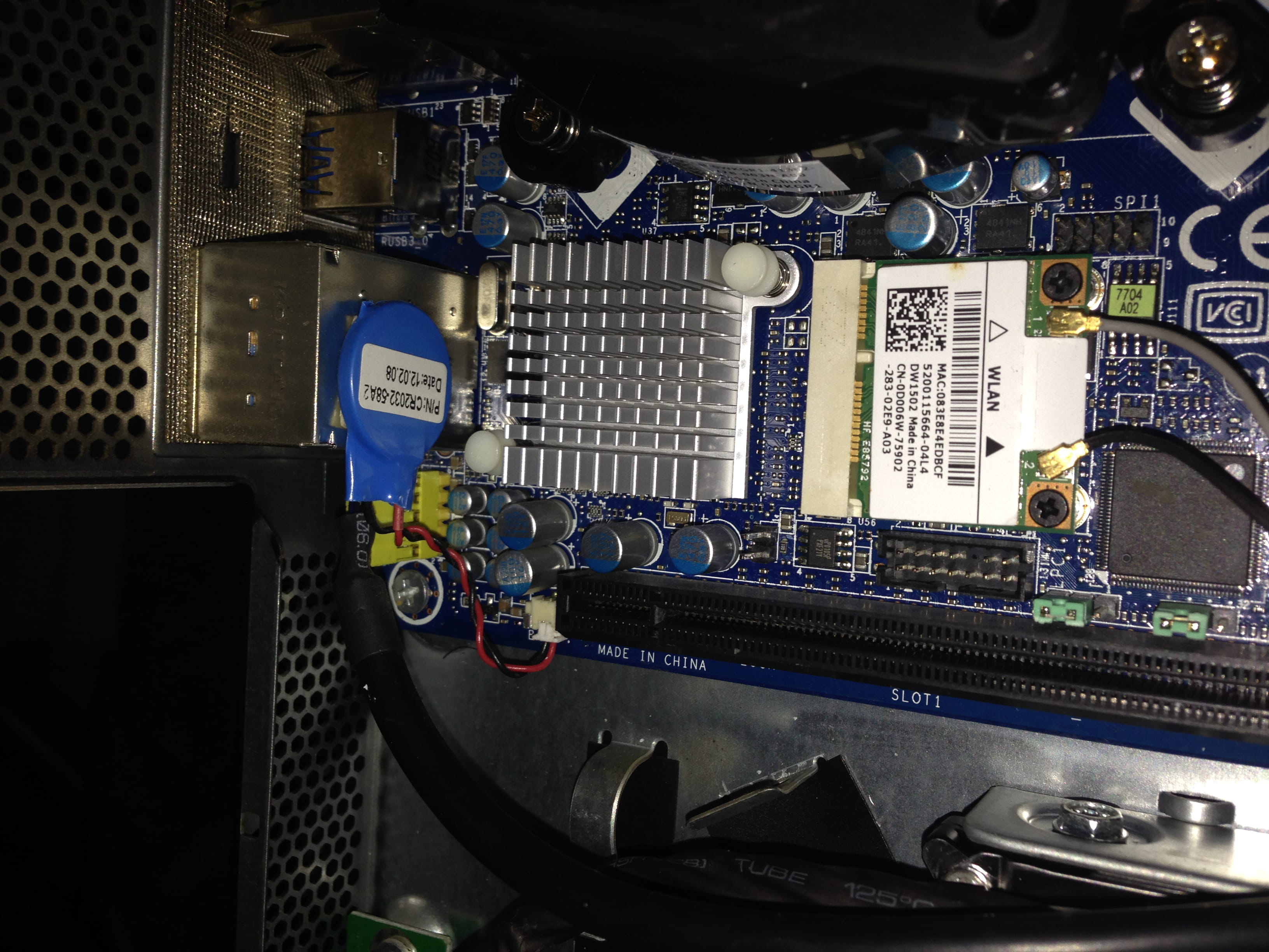

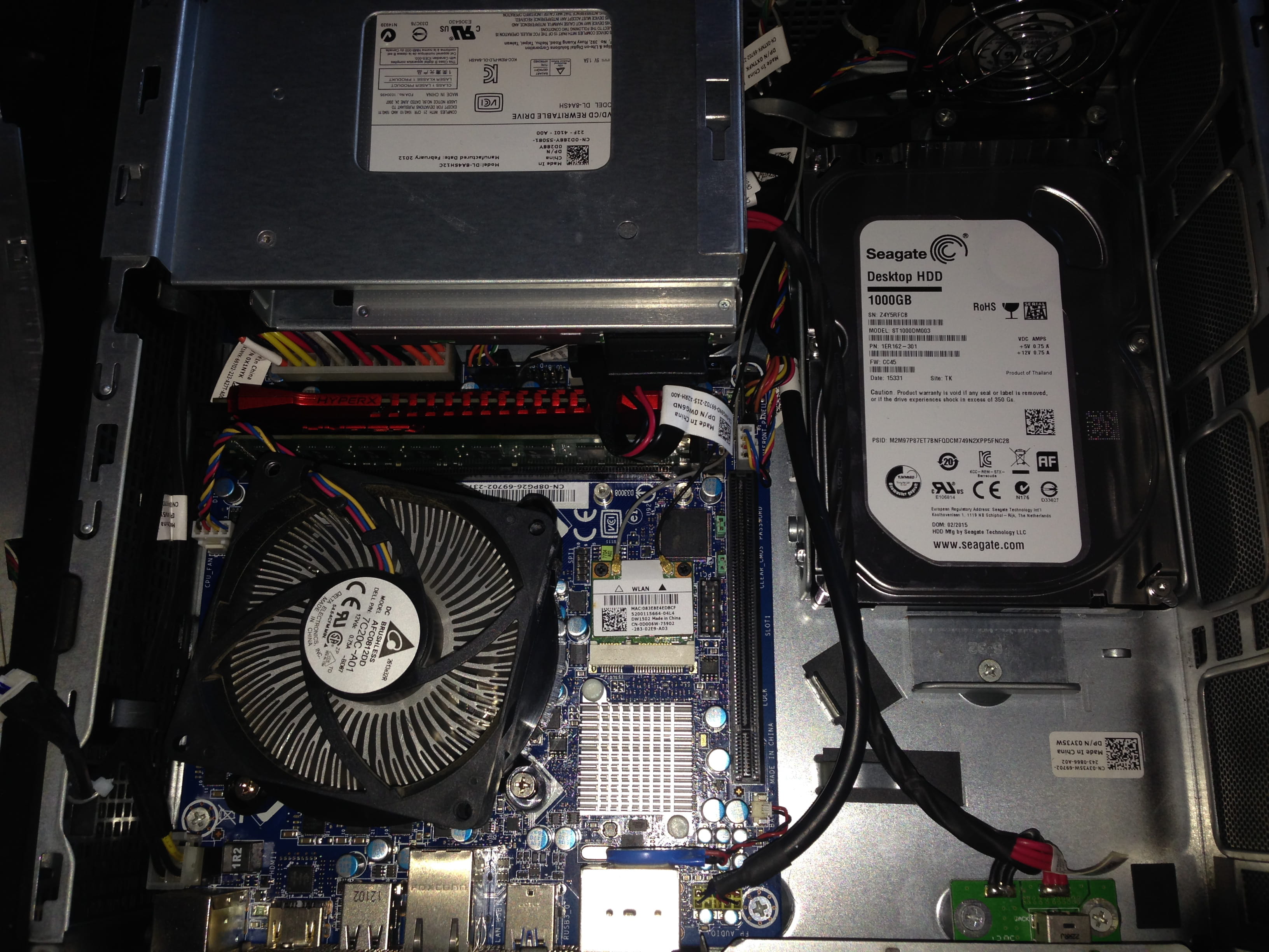

  1. Phail Messages postés 18 Date d'inscription   Statut Membre Dernière intervention
    Voici quelques photos pour illustrer tout ça :
