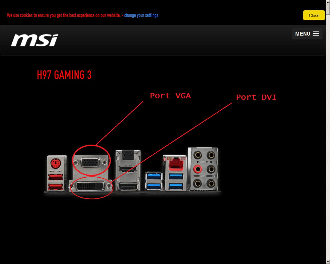

    je viens de visualiser la carte-mère > a-t-elle un port VGA et un port DVI à l'arriere comme je l'ai vu ici:
    Si oui > branche le moniteur-écran dessus !!!!!!!!!!!!
    et dis moi si cela fonctionne !!!!!

    Déjà brancher au port VGA de la carte mère sans la carte graphique et c'est la même chose..
    Je perd espoir...
