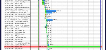

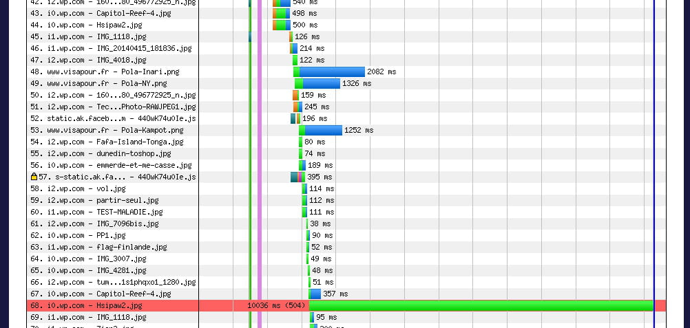

Enfin, dans les comptes rendus de vitesse, il y a certaines lignes qui m'interpellent et que je ne peux pas interpréter. Par exemple sur la capture décran ci-dessous, je ne sais pas à quoi correspond la ligne 68 et pourquoi le chargement est si long. Le nom du fichier m'indique qu'il s'agit d'une photo, mais je ne la retrouve pas dans ma bibliothèque média. Si je l'ai supprimé et ou redimensionné, pourquoi apparaît-elle toujours à ce niveau ?
