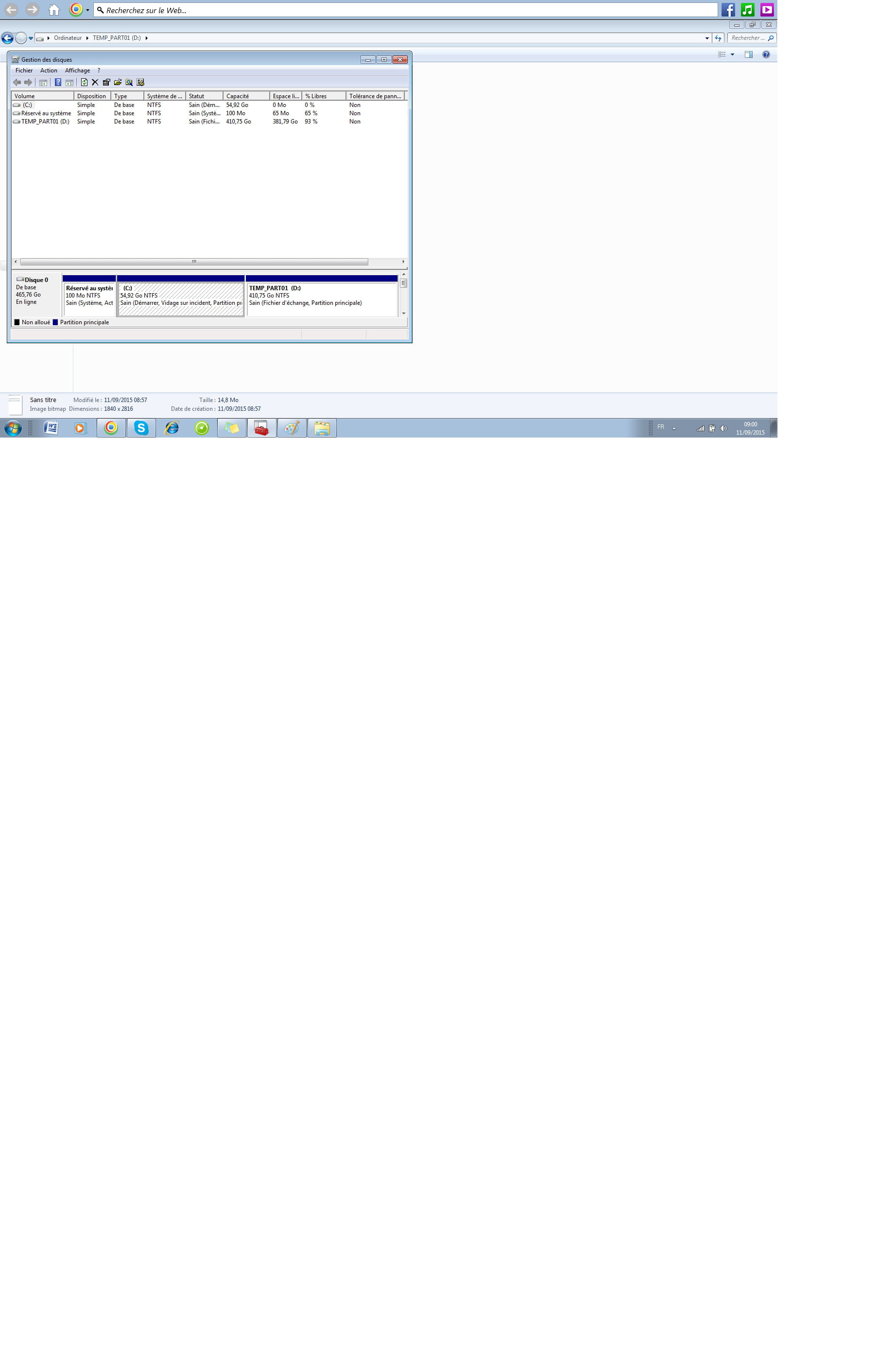

    Allez voir dans la Gestion des disques, ce doit être indiqué Partition de récupération ou Recovery.
    1. ok, une fenêtre s'affiche avec la liste des disques présents ( disque C,D clé usb) et aussi un qui intitulé : réservé au système s'agirait-il de celui vous m'avez parlé ?

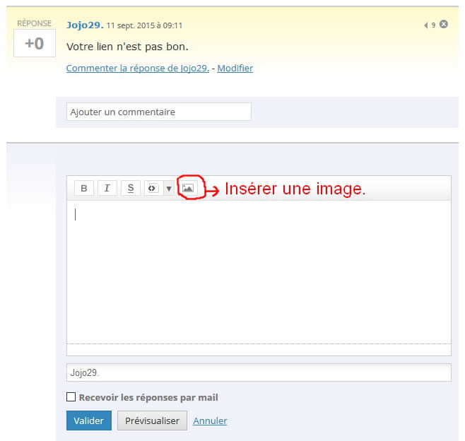

  3. Voir:
    Lorsque vous vous cliquez dans Répondre au sujet, vous pouvez insérer une image.
    1. désolé pour le temps de réponse mais le site ne m'a pas envoyé de mail m'avertissant de votre réponse, désolé pour le lien, l'icone d'insertion d'image ne figure uniquement dans la fenêtre de réponse mais pas sur la fenêtre d'un nouveau post
      1. on ne vois rien sur ta photo, si tu pouvais en refaire une mieux..
    2. Il n'y a pas de partition de récupération.
      C'est vous qui avez partitionnez ainsi? Le (C:), en capacité c'est rikiki.

      1. Effectivement, elle a été effacée.
