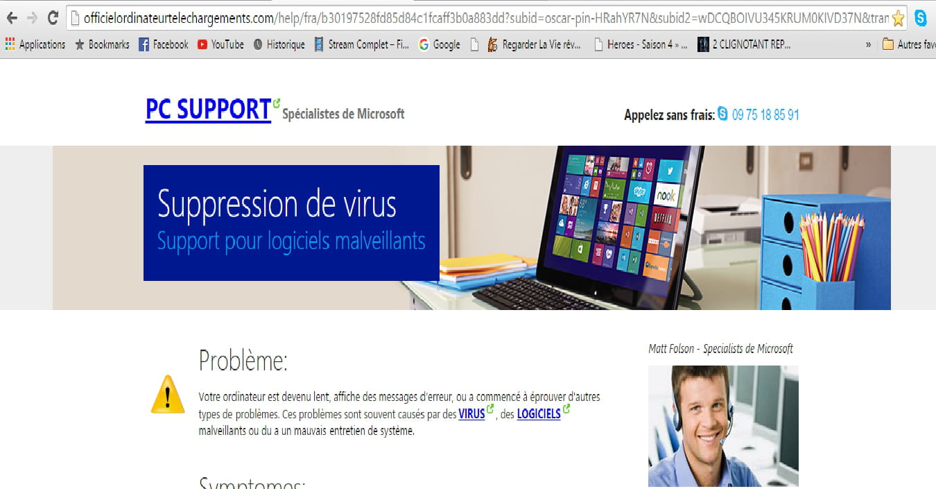

bonjour a tous j'aimerai savoir si ce site est frauduleux car il me demande d'appeler un certain numéro pour ensuite télécharger un logiciel.
ce site en question me dit que mon ordinateur est devenu lent et apparaît a chaque fois que je tente d'aller sur des sites.
il me fait apparaître un certain nombre de pub a chaque fois que j'éssais d'aller sur internet.
Merci de me répondre au plus vite.
site : http://officielordinateurtelechargements.com/help/fra/b30197528fd85d84c1fcaff3b0a883dd?subid=oscar-pin-HRahYR7N&subid2=wDCQBOIVU345KRUM0KIVD37N&transaction_id=8d517e3b-4e4f-4c97-83be-de96da024d4e&random_page=b30197528fd85d84c1fcaff3b0a883dd&c=wDCQBOIVU345KRUM0KIVD37N&a=02&s=oscar-pin-HRahYR7N&entry=y&exit=y&rep=y

    oui ce sont des arnaque de support téléphonique qui s'affiche à cause de logiciels publicitaires que tu as installés sur ton ordinateur.
    Tu as installé des adwares et programmes parasites sur ton PC qui ouvrent des publicités et ralentissent l'ordinateur et les navigateurs WEB.
