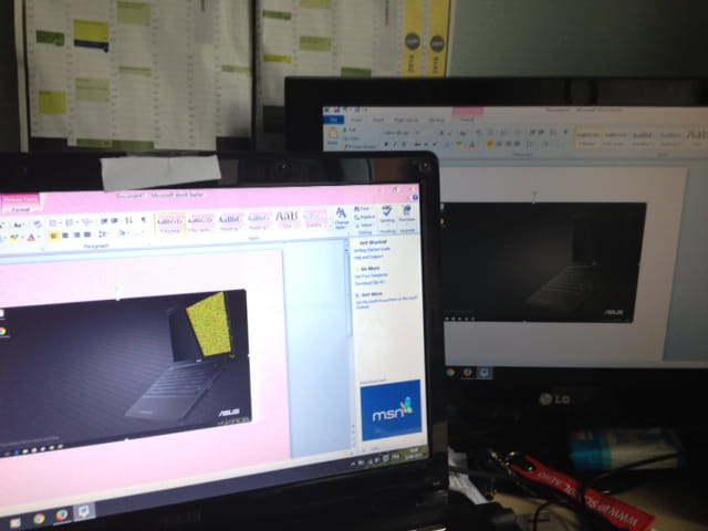

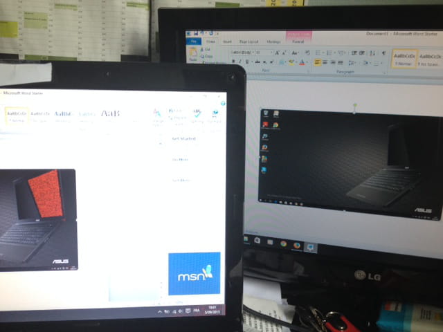

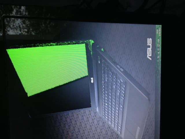

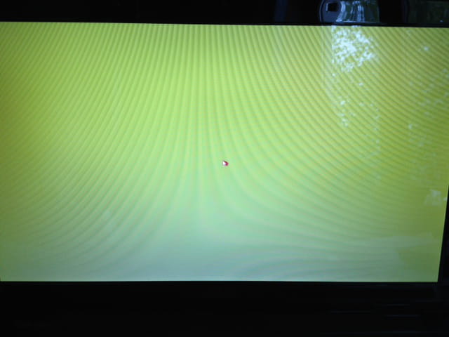

J'ai un soucis avec un pc Asus k72jr. L'écran affiche des couleurs un peu à la n'importe comment :/
Il ne me le faisait pas avant. J'ai réinitialisé le pc et depuis que j'ai fait des mises à jours Windows 7 ( 10h de mises à jour non-stop), l'écran m'a fait ces couleurs au démarrage du vert au jaune en passant par le rose ... (voir photo ci-dessous) Ca ne me le fait pas partout, par exemple si j'ouvre l'explorateur windows, la partie avec les dossiers sera en rose alors que le menu sur le coté sera bien en blanc ... Ca le fait que le fond soit noir où blanc, ...
Après une 10aine de minutes, ça s'arrête !
J'ai installé W10 et ça me le fait également.

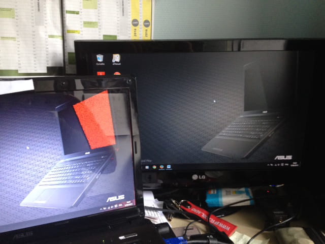

Je pensais à la carte vidéo mais en branchant le pc à un écran externe, l'écran externe n'affiche pas les couleurs alors que l'écran principal si !
Auriez-vous une idée si c'est un driver où l'écran qui me lache ...? J'ai déjà regardé les forums, on me parlait souvent de la CG mais vu qu'un ecran externe fonctionne correctement ...
Merci beaucoup de vos réponses !

    1. Merci pour votre réponse !
      En effet, lorsque je fait un print screen, les couleurs n'apparaissent pas en dehors de l'écran du pc.
      Les couleurs ne sont là que au démarrage du pc, après 10-15 min, l'écran devient normal.

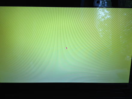

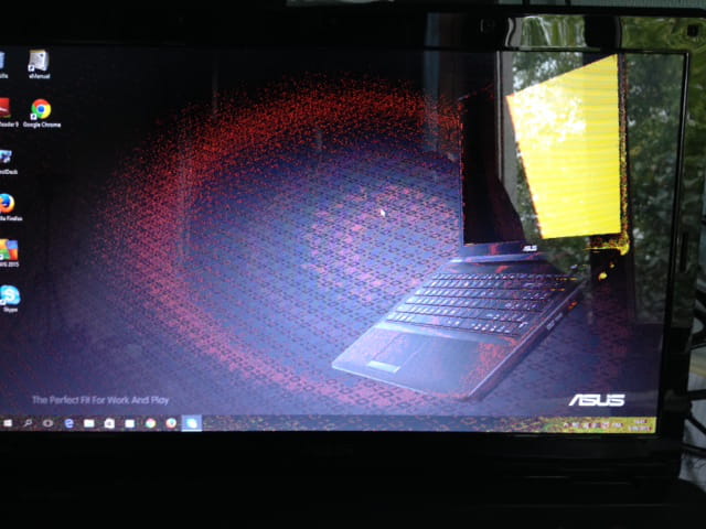

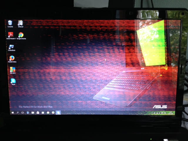

      Voilà des photos du pc au redémarrage avec l'écran.

        1. en effet, aucuns soucis sur l'impression d'écran ...Je viens d'essayer le mode sans échec et ... tout est vert :( Ce n'est donc pas le driver ...
          Merci beaucoup pour votre aide !
