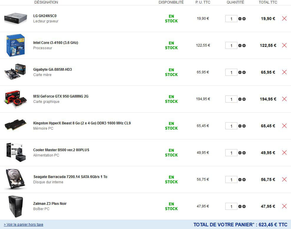

      Je te sort du coup une config à 735 € (800 CHF environ) faut juste que je la modif un coup et je t'envoie le lien ^^
  3. Salut ^^ Je te conseilles ça mais avec ce processeur ( https://www.ldlc.com/fiche/PB00166882.html ). Attention cette config est sans Windows (qui coûte 110€ sur Amazon) :)
    Lecteur CD: https://www.ldlc.com/fiche/PB00185740.html
    Processeur: https://www.ldlc.com/fiche/PB00166882.html
    Carte mère: https://www.ldlc.com/fiche/PB00148846.html
    Carte graphique: https://www.ldlc.com/fiche/PB00193413.html
    RAM: https://www.ldlc.com/fiche/PB00145156.html
    Alim: https://www.ldlc.com/fiche/PB00184495.html
    Disque dur: https://www.ldlc.com/fiche/PB00126128.html
    Boîtier: https://www.ldlc.com/fiche/PB00152193.html
    Tout ça va te revenir à 930€ avec Windows, si c'est trop cher je peux te proposer une config moins chère c'est sans problèmes :)

      1. i7 + 16 go de ram .. le problème c'est que tu à pas de carte graphique donc tous les jeux type far cry 4 et co. tu peut oublier :/ l'igp ne suffira pas ...
        La config que je t'ai conseillé devrait tenir facilement 4-5 ans au minimum ^^
