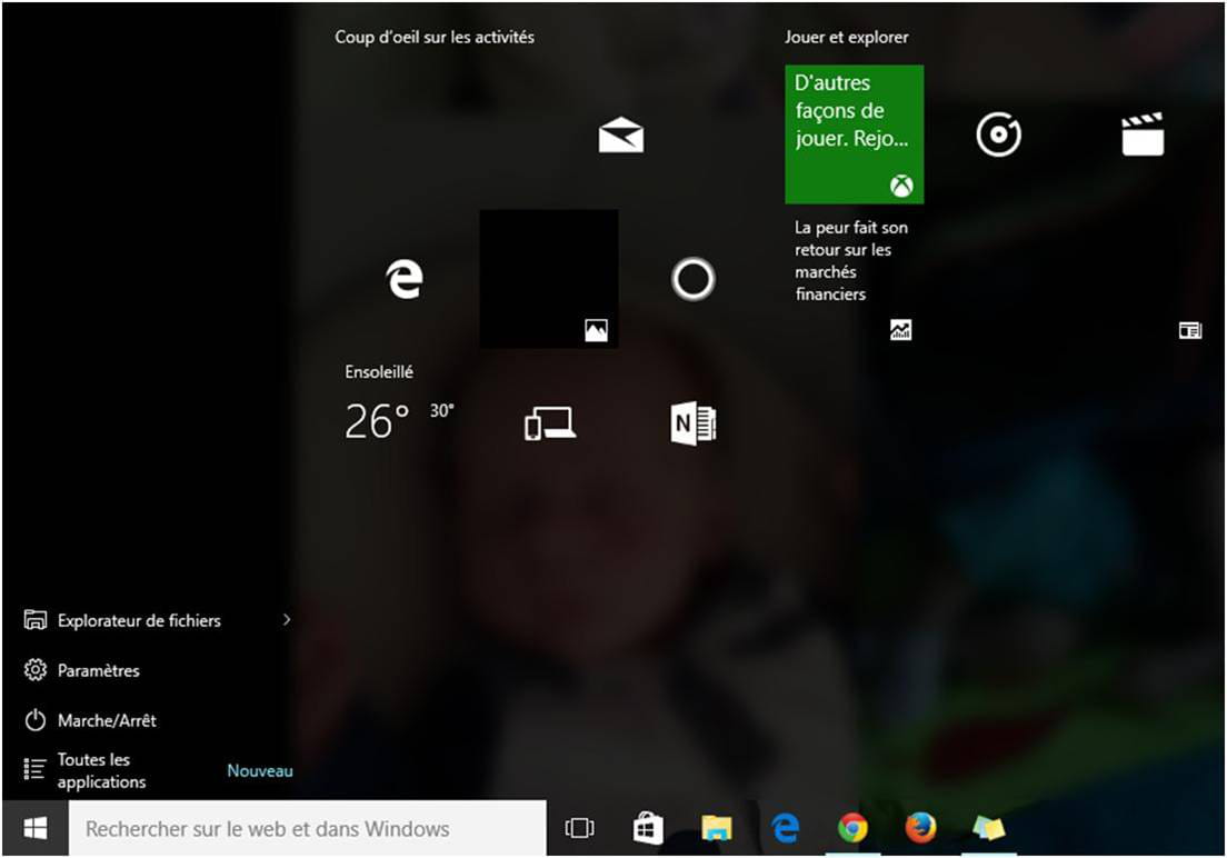

Depuis l'installation de Windows 10, j'ai des bugs d'affichage qui persistent malgré la mise à jour du pilote de ma carte graphique.
Voici un aperçu de mes problèmes ci-dessous.
Avez-vous une idée ?
