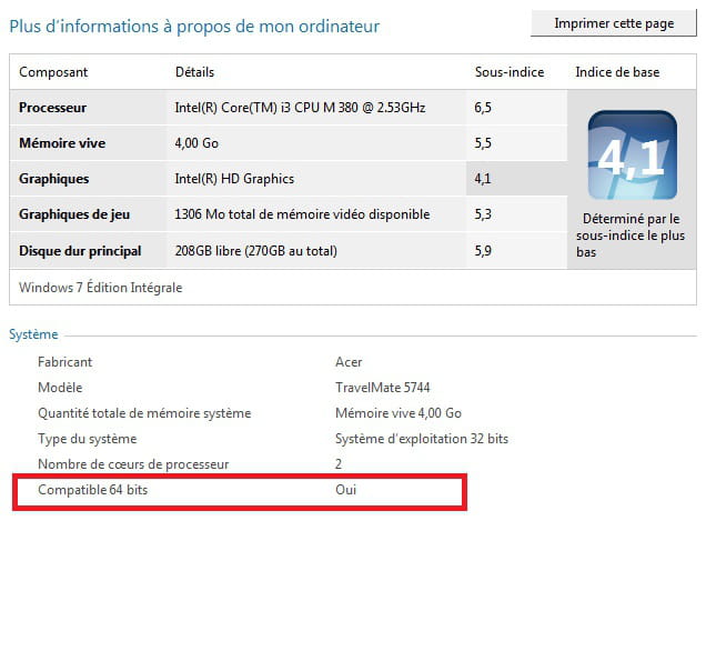

bon j'ai un Windows 7 service p1 32 bits dans un pc portable avec un matériel qui est compatible avec le 64 bits comme vous le voyez sur l'image :
est ce que je veut c de profiter du 64 bits comme le pc est compatible avec cette version

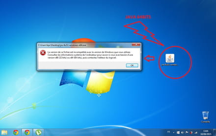

mais a chaque fois que j'essayé de installer un Windows 64 bits ou un autre programme 64 bits voila ce qu'ils s'affiche :

    Sinon, la plupart des logiciels Windows sont disponibles en 32 bits donc tu devrais pouvoir t'en sortir sans Windows 64 bits je pense :)
    Pour Java, que tu cherches à installer dans ta capture d'écran, tu trouveras la version 32 bits ici : https://www.java.com/fr/download/manual.jsp
    1. le java c juste un exemple pour voir le message qui apparaît
      en realité je veut refaire le windows version 64bits si c'est possible???
