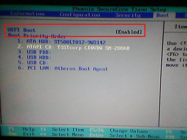

    Après il n'y a rien de grave, il semble que ta partition de démarrage sous bios est mal configuré. Tu dois avoir tes partitions réglés en UEFI dans les réglages Sata Configuration
    Et penser à mettre la partition principale (C:\ sous windows) en premier dans l'onglet Boot du bios puis appuyer sur F10 pour sauvegarder
    une petite image de l'emplacement Boot dans le bios

      Pour suivre la procédure que je t'ai indiqué, tu dois entrer dans le bios au démarrage. Pour cela chaque constructeur à sa méthode. Certain c'est la touche [f2] ou [f11], d'autres [Suppr] etc...
      Le plus simple et que tu appuis simultanément au démarrage de ton PC sur les touches [Esc] + [Tab] + [Suppr] (sauf si tu connais la touche en question. De là tu dois soit entrer dans les paramètres Avancé du Bios sauf si tu y es déjà (c'est différent sur pratiquement chaque machine).
      Donc tu vas dans l'onglet Configuration (Bandeau du haut) et dans les paramètres Configurations ou Paramètres Avancés ou quelque chose qui y ressemble tu vas dans les Paramètres Sata pour activer les partitions en mode UEFI ou Raid (si l'UEFI ne lance pas ton système) . Toujurs depuis le bios tu reviens en arrière et tu vas dans l'onglet Boot pour choisir le disque dur principal en première lecture.
      De là tu appuis sur la touche [f10] ou tu sélectionnes Sauvegarder et redémarrer .
      Comme ton Bios n'est pas tout jeune, il est fort probable que tu ne puisse pas naviguer avec la souris, tu devras probablement utiliser les raccourcis clavier (ils sont indiqués en bas ou à droite de ton écran, en fonction du modèle et de l'age de la carte mère)
      J'espère avoir éclairé tes lanternes et avoir répondu à la question même si je ne suis pas certain de l'avoir comprise.
