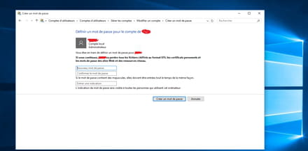

Depuis quelques temps maintenant, je me connecte sur Windows avec mon Code Confidentiel (à 4 chiffres). Mais voilà, j'ai voulu me reconnecter avec mon mot de passe, seulement, je l'ai oublié...
Je souhaiterais donc le réinitialiser. Je précise que je n'ai qu'un compte sur mon ordinateur et que ce compte est administrateur.
J'ai essayé de le changer depuis les Options de Compte, mais il me demande l'ancien mot de passe.
Merci d'avance.
N.B. : Je peux toujours accéder mon compte grâce à mon code confidentiel.

    4. Utilisateur anonyme > jag72 Messages postés 14864 Date d'inscription   Statut Membre Dernière intervention
      Merci de m'avoir répondu,
      Seulement cette solution ne fonctionne pas car il me demande l'ancien mot de passe et je ne m'en souvient pas.
      Voir les captures d'écrans :
      http://jessy.villy.free.fr/10/MDP1
      http://jessy.villy.free.fr/10/MDP2
