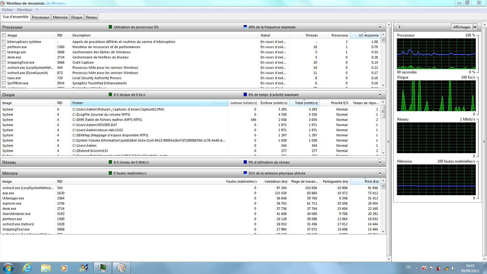

    Une capture d'écran du moniteur de ressources avec les processus triés par utilisation CPU serait pas mal.
    => https://forum.malekal.com/viewtopic.php?t=43589&start=

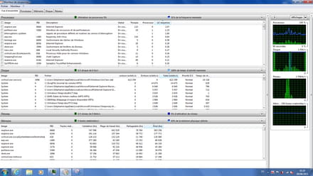

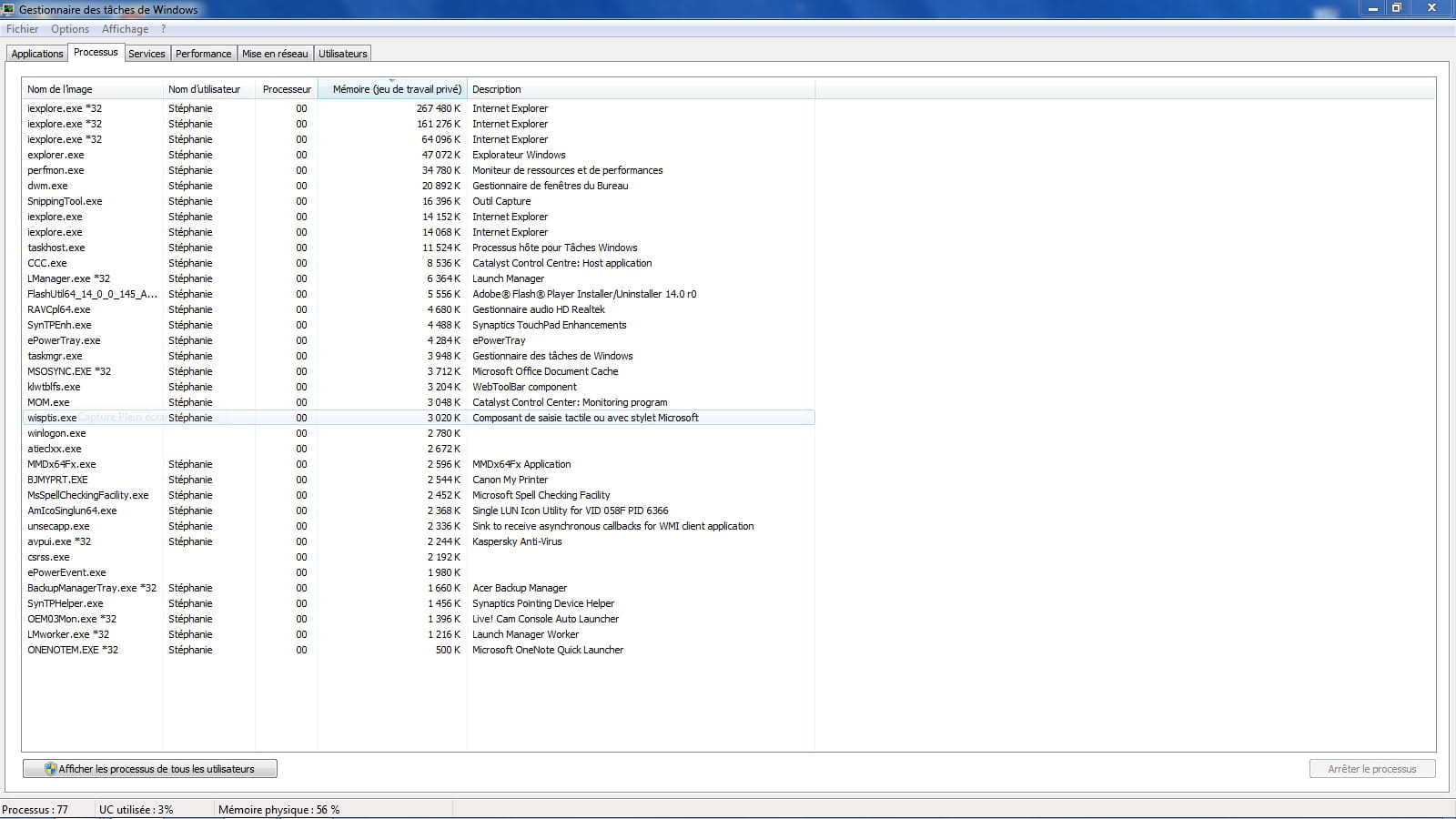

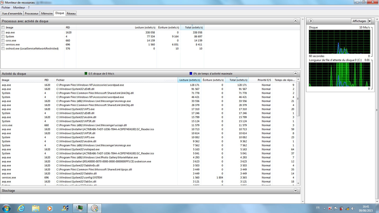

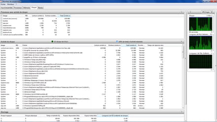

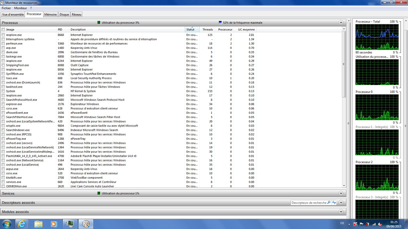

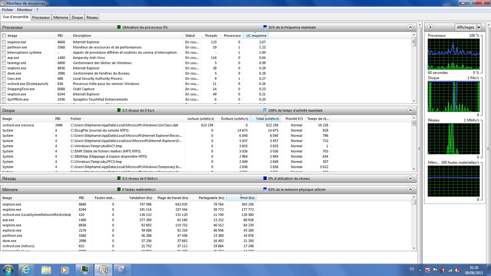

  7. mil@ Messages postés 7 Date d'inscription   Statut Membre Dernière intervention
    J'ai fait ces copies d'écran hier soir, puis il a à nouveau planté et rebooté tout seul !
    Pendant les captures d'écran, les affichages des processus n'arrêtaient pas de changer. J'espère que c'est parlant quand même.
  8. Malekal_morte- Messages postés 178136 Date d'inscription   Statut Modérateur, Contributeur sécurité Dernière intervention   24 713
    Il n'y a pas une utilisation disque constante, par contre, y a des pics.
    Pour l'UC, iexplore (internet explorer est devant).
    Faudrait tester :
    - si tu surfs avec un autre navigateur Chrome, par exemple, est-ce que c'est plus rapide ?
    - bizarre les svchost.exe sur usrclass.dat
    Créé une nouvelle session et vois si c'est mieux => https://support.microsoft.com/en-us/windows/fix-a-corrupted-user-profile-in-windows-1cf41c18-7ce3-12f9-8e1d-95896661c5c9#1TC=windows-7

  10. mil@ Messages postés 7 Date d'inscription   Statut Membre Dernière intervention
    Pour créer et démarrer une nouvelle session, j'ai voulu éteindre l'ordi. Mais il y avait une mise à jour Windows update à installer et l'ordi a planté pendant l'installation. Mes soucis ont commencé avec un arrêt avec mises à jour et je me demande si ils ne sont pas liés aussi à Windows update.
    Sinon, dans ma nouvelle session, le pc ne rame pas et le voyant du disque s'est remis à clignoter. Dans le gestionnaire des tâches, il n'y a plus trace de usrclass.dat (je ne sais pas ce que c'est...)et le temps d'activité maximale du disque est revenu à 0%.
