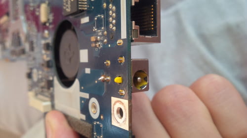

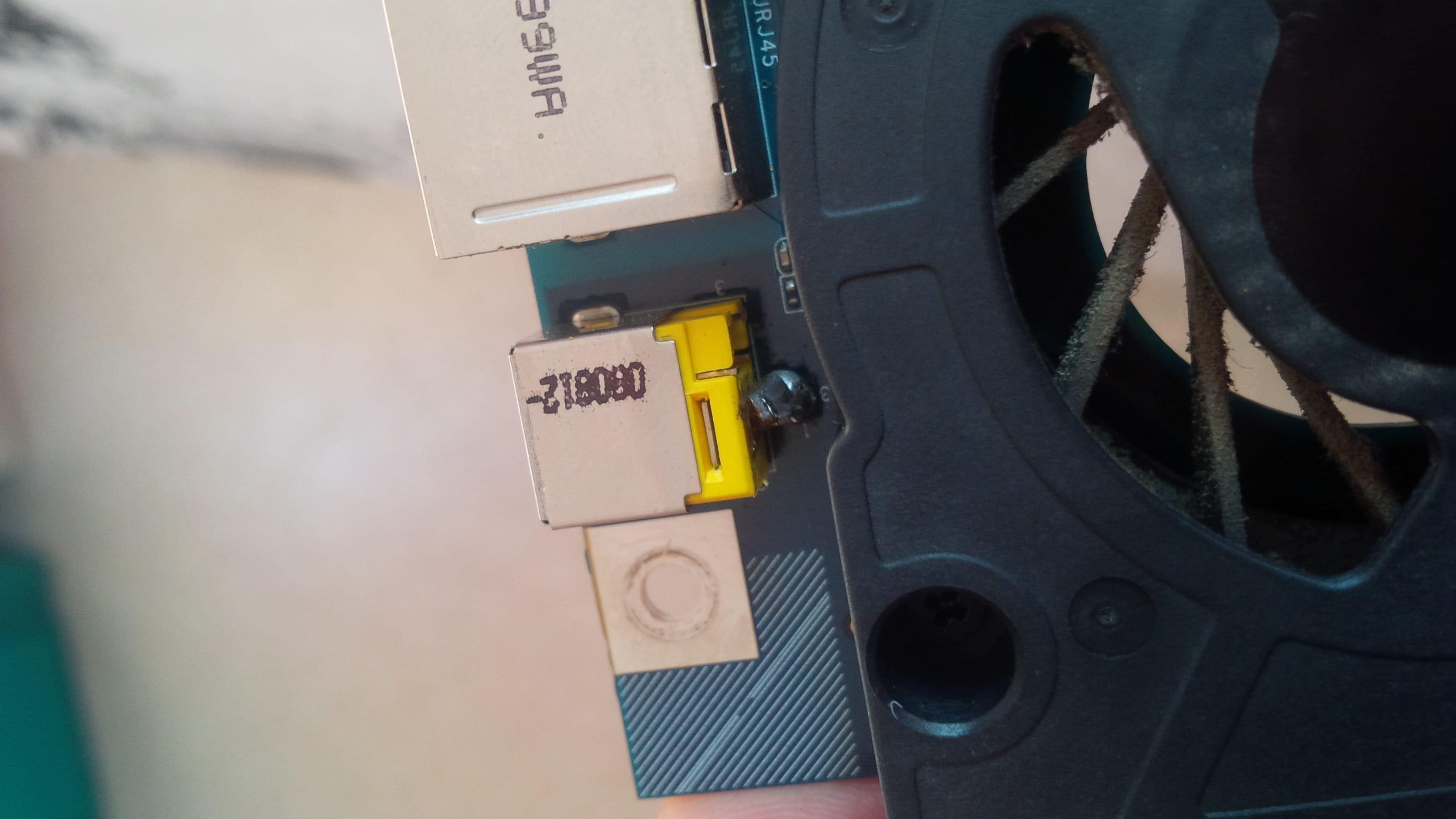

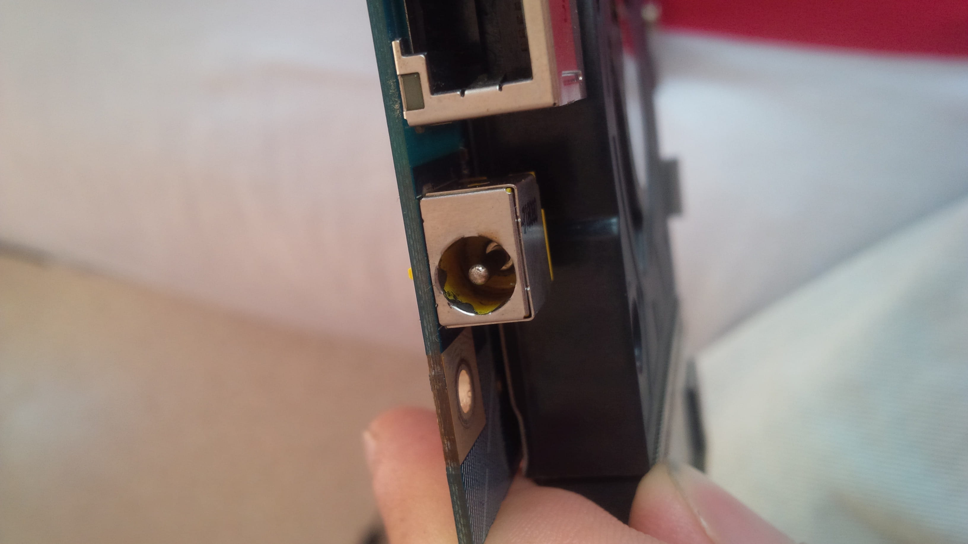

Bonjour j'ai un problème d'alimentation avec mon emachines E520 je suis obligé de tenir la prise fortement enfoncé vers le haut, bref...
Je souhaiterais changer la pièce ! Mais le soucis c'est que je ne la trouve pas et je ne sais pas comment trouver ceci ! (Voir photo)
Il faudrait que cela soit bien sûr compatible avec mon PC, j'ai un chargeur universel !

      Ben... Tu vois, ça a marché.... maintenant il n'y a plus qu'à souder... mais ce n'est peut etre pas l'unique raison...
      Je pense que tu pourrais (peut etre) aussi ovaliser légerement et délicatement la prise male de façon à ce qu'elle force davantage dans son logement...
      Je dis bien délicatement; car c'est vite fait de casser le plug
      Après, tu pourras placer le sujet en résolu..
    3. C'est bon j'ai ressouder ça fonctionne parfaitement le site est très fiable !

    C'est quelle partie que tu cherche... l'embase à souder sur la carte mère ou la fiche qui est au bout du câble de chargeur..??
    Et ce qu'il faut savoir, ce sont les diamètres exacts
      Oui c'est bien l'embout à souder sur la carte mère ! Je ne sais pas comment savoir les diamètres exacts
