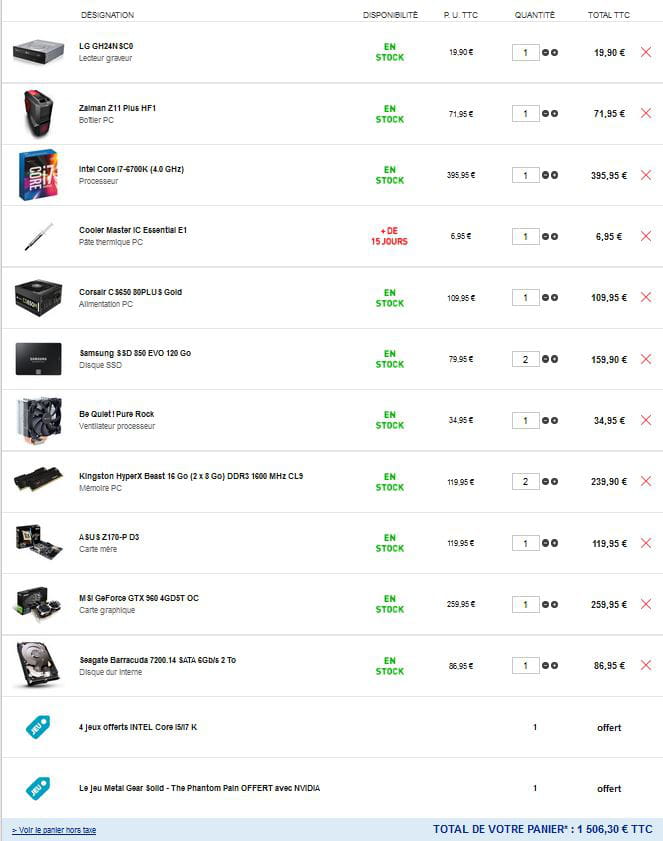

  2. Lucky-Luke87 Messages postés 1996 Statut Membre 50
    Salut ^^ Je te proposes ça :)
