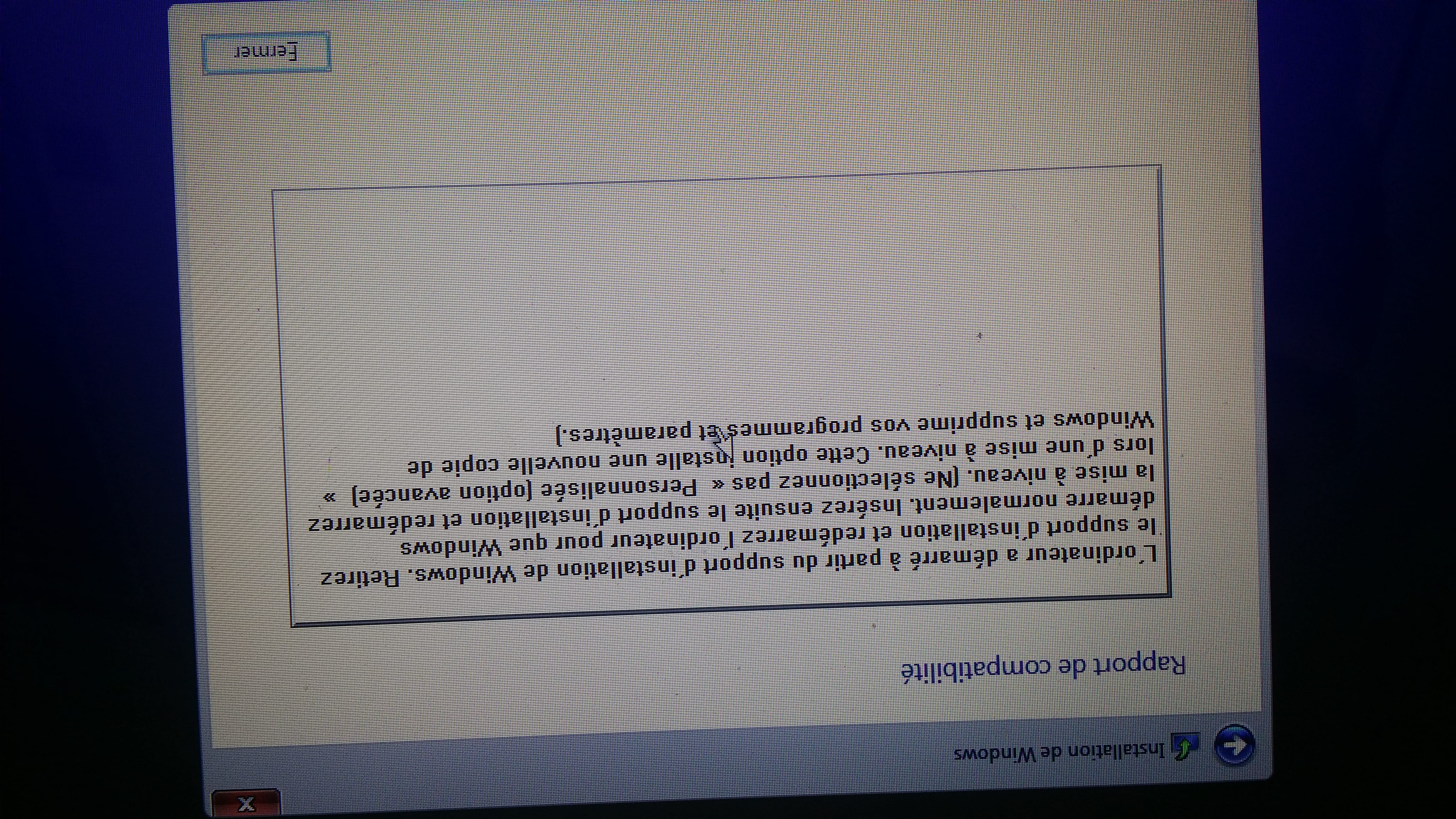

  8. je les lancée de l'ordinateur j'ai la meme echec
    et en le bootant par le bios sa fait ca...
    1. desoler je comprend pas pourquoi la photo se retourne
    2. Contributeur
      Il ne faut pas démarrer sur la clé usb ou le dvd créés à partir de l'ISO. Il suffit de lancer le setup présent sur le support. L'installeur s'occupe du reste, avec trois redémarrages automatiques.

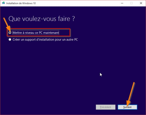

  10. Salut.
    Comme l'a dis Judex : avec l'outil, il faut utiliser la première option : "mettre à niveau ce pc maintenant".
    Après, tu suis ce que t'on demande. :)
    1. c'est ce que j'ai fait en premier et a 22% toujours echec
    2. Contributeur
      Chez moi, quand je prenais l'option "Mettre à niveau ce PC maintenant", il me signalait une erreur, sans autre explication. Il est vrai que j'avais tenté un effacement du répertoire contenant la mise à jour parce que GWX tournait en boucle.
      Qu'à cela ne tienne, tu choisis l'autre option, à savoir "Créer un support d'installation pour un autre PC" et l'utilitaire va te proposer de charger une image ISO correspondant au Windows installé sur ta machine. En ce qui me concerne, j'avais Windows 8.1 - 64 bits, édition familiale.. J'ai donc choisi de télécharger Windows 10 - 64 bits, édition familiale.
      J'ai ensuite gravé l'image sur un dvd. Faire bien attention dans son programme de gravure de choisir "Graver une image ISO". Il est possible de l'installer sur une clé usb, en utilisant un programme comme Rufus, par exemple, mais je n'ai pas essayé.
      Sans redémarrer, il faut immédiatement cliquer sur le fichier setup.exe présent sur le dvd, et ça va lancer la procédure de mise à jour vers Windows 10, en trois redémarrages, sans que tu aies besoin de toucher au clavier ou à la souris.
      Pendant toute l'opération, doit apparaître sur ton écran un grand cercle contenant le pourcentage de progression de l'installation. Normalement, si GWX t'a signalé que ton pc est compatible et que la maj est réservée, tu ne devrais avoir aucun probléme d'activation. Chez moi, elle s'est d'ailleurs faite automatiquement, en toute transparence.
