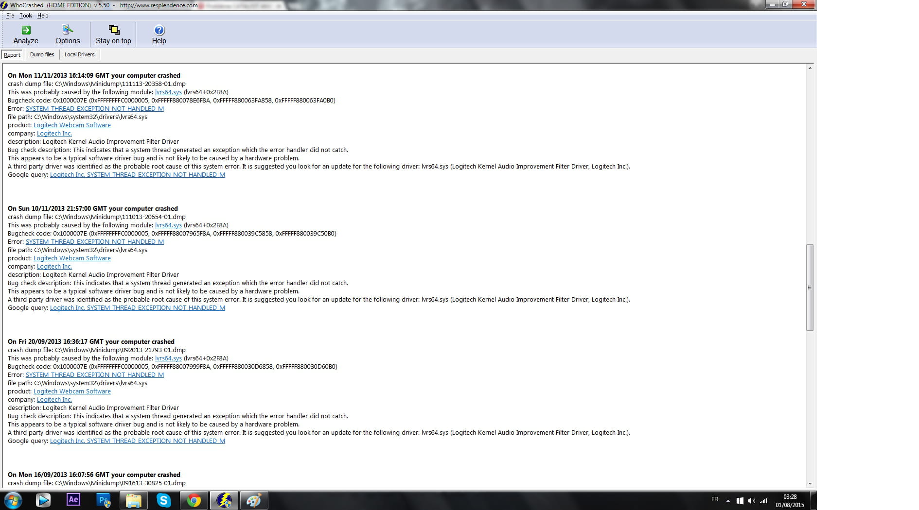

    4. Ça n'a pas marché ! Je t'ai envoyé l'image par message !

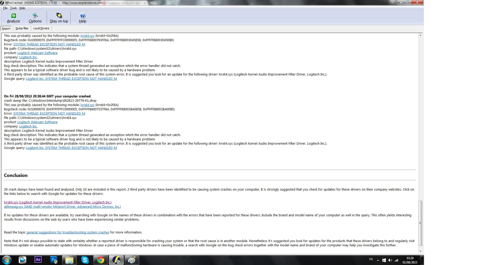

  2. Voila tous ce que ça marque dans le rapport !
    1. Ok,
      désinstalle ta Webcam LOGITECH...
    2. Ça va résoudre les problèmes tu crois ?:o
    3. Y'a de fortes chances...
      Désinstalle et redémarre.
    4. Mmh d'accord !
    5. Tu la réinstalleras plus tard, qd le pb sera résolu...
      En tout cas, elle génère des bugs de manière récurrente...

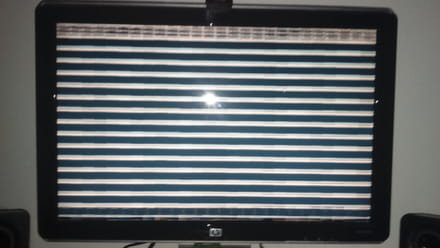

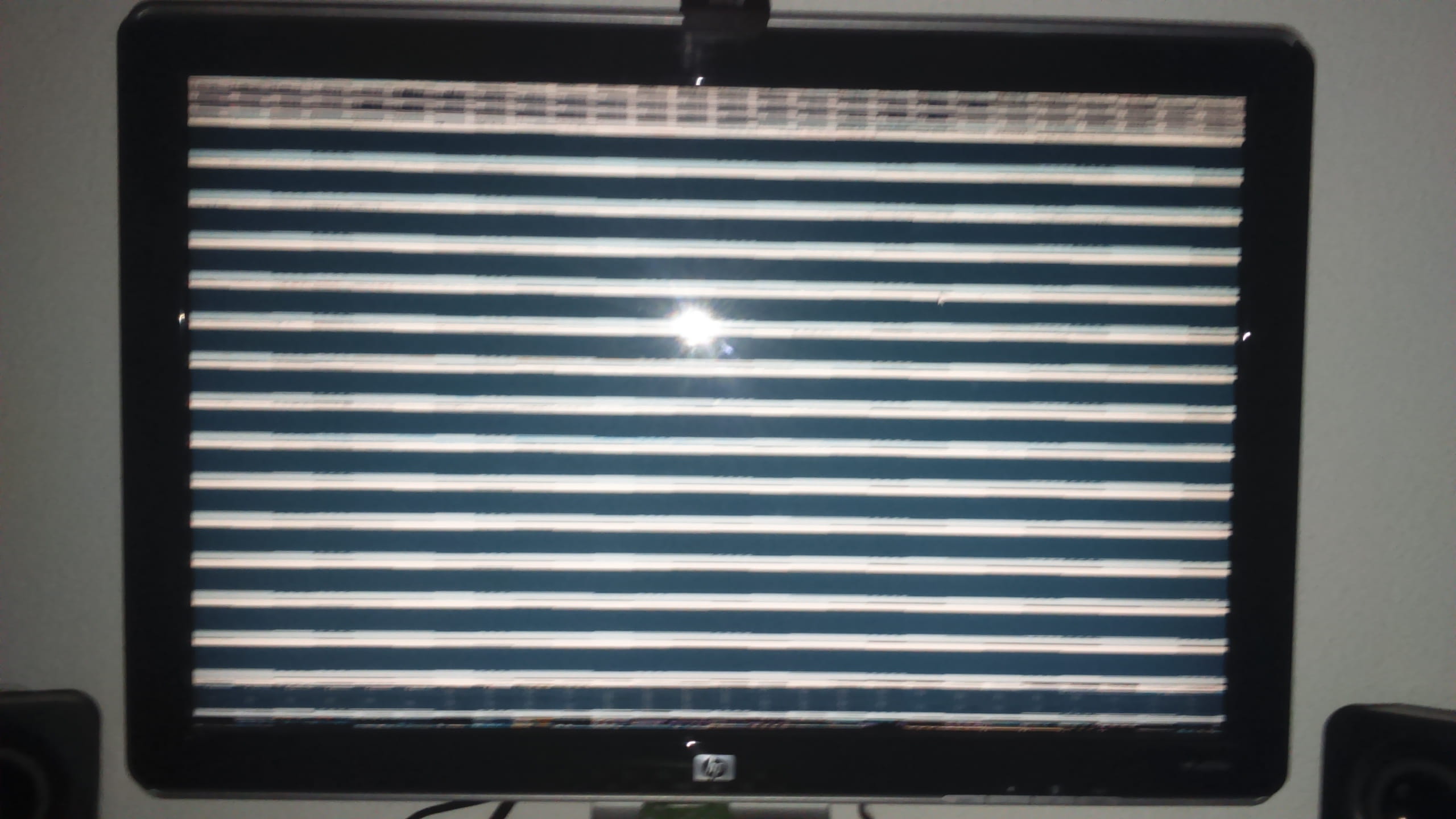

    J'ai supprimé ma webcam,j'ai redémarrer skype et j'ai lancé une conversation et la ça m'a afficher ça...
    Ça me la jamais fais auparavant :/
