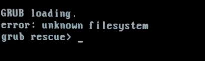

  2. Utilisateur anonyme
    Malgré le +1, on est en train de te faire faire des bêtises. Ça pourrait bien te conduire au message suivant :
    Il faut procéder en 3 temps :
    1. Repasser Windows boot manager en tête de liste avec Easyuefi ou via le bios.
    2. Supprimer le dossier ubuntu et les fichiers grub de la partition efi.
    3. Supprimer la partition Ubuntu (celle de 148,25 Gio) et le swap (celle de 3,57 Gio). Attention, sur la capture du gestionnaire de disque de Windows, la partition msr de 128 Mo n'apparaît pas, ce qui crée un nombre de partitions différent de la capture sous Linux.

    5. Utilisateur anonyme
      Maintenant, tu étends par clic droit la partition précédente. Le programme te proposera la taille maxi par défaut.
      Et au prochain démarrage, prépare-toi au message d'erreur que je t'ai annoncé.
      Un bon conseil avant de redémarrer. Installe easyuefi et repasse Windows boot Manager en tête de liste. Sinon, tu vas t'en mordre les doigts.

  3. pikov38 Messages postés 145 Statut Membre 36
    J'ai donc réinitialisé mon ordinateur..
    Ce qui n'a rien donnée.
    J'ai fais ensuite F10 (ou F11 je sais plus), pour modifié le démarrage de mon ordinateur pour le mettre sur "Windows boot menager" et c'est bon, j'ai retrouvé mon bon vieux pc !
    Merci à vous tous de m'avoir aidée !!!
