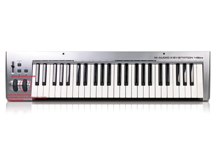

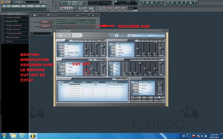

J'ai un USB contrôleur midi m-audio Keystaion 49es (Keyboard Midi) rattacher par câble USB a mon ordinateur. J'ai assigner le bouton de MODULATION
a un Preset de Cut-Off du VST Z3ta+.
Alors, je veux être capable deux jouer le deuxième son avec les notes du clavier (la main droite) pendant que de l'autre main (la main gauche) je joue avec le bouton modulation que j'ai assigner. Les deux en même temps. Mais dans FL STUDIO quand tu change de pattern ou de son tu peux pas le faire. Ce que je veux faire c'est tu possible y'a t'il une façon de le faire: ou si je suis obliger de joueur la modulation avant et joueur l'autre son après mais je peux pas jouer l'effet et le deuxième son en même temps. ???????

    1. holycore Messages postés 8 Date d'inscription   Statut Membre Dernière intervention
      Merci je vais regarder ça. enfin je vais pouvoir jouer un channel pour mon effet de cut-off et l'autre channel pour le son avec la main droite pour le son.
    2. holycore Messages postés 8 Date d'inscription   Statut Membre Dernière intervention
      J'ai trouver la solution par moi même à la place d'aller vers override generic link je vais vers link this controller et ca marche merci quand même !!!!
