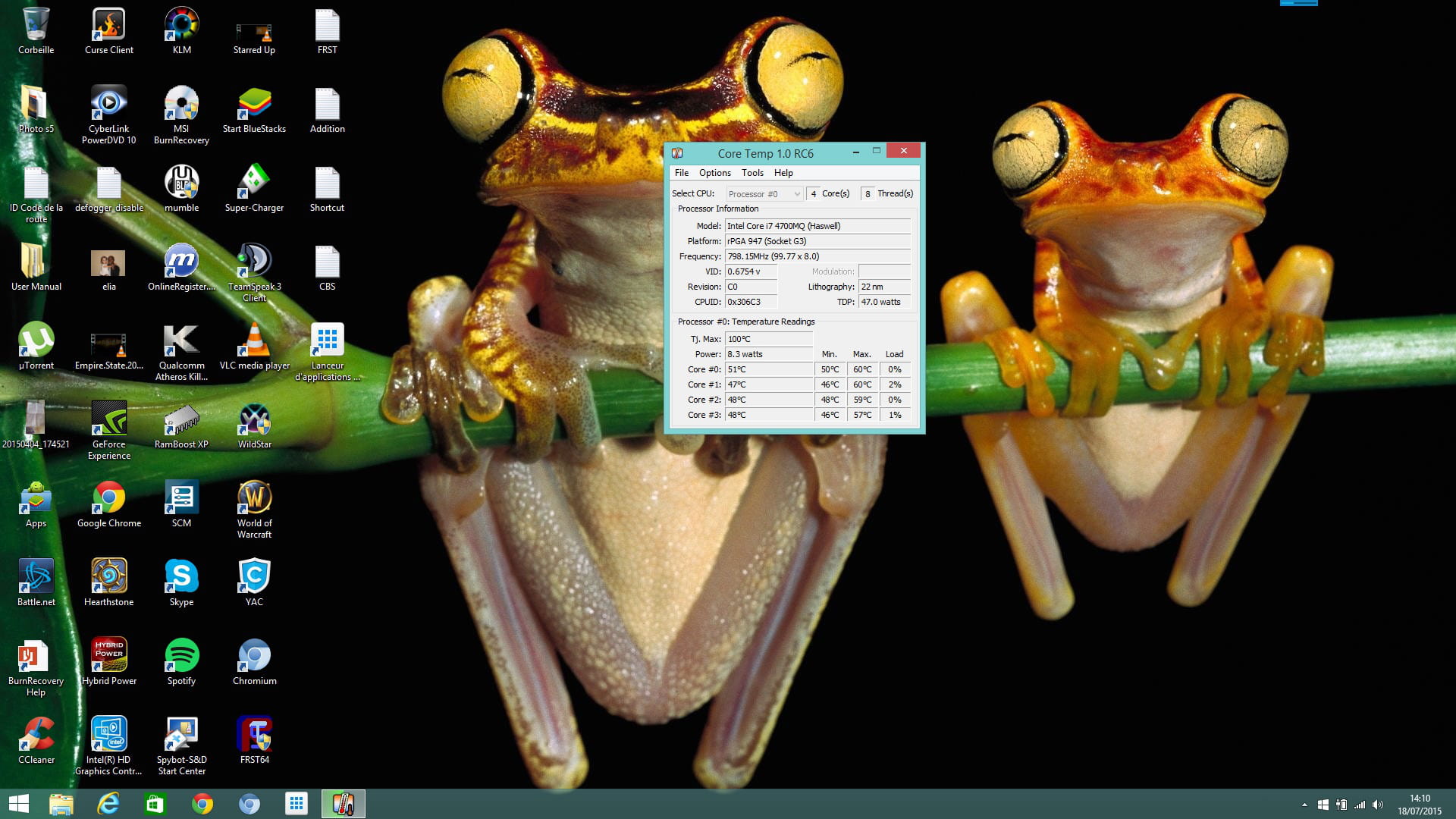

ModérateurSalut,
Installe Coretemp, vois à combien monte la température de l'ordinateur lors de son utilisation.
Elle ne doit pas dépasser les 60 degrés.
Si possible fournis une capture d'écran de CoreTemp.

voila les 4 rapport et l'imprim ecrans de coretemp -
