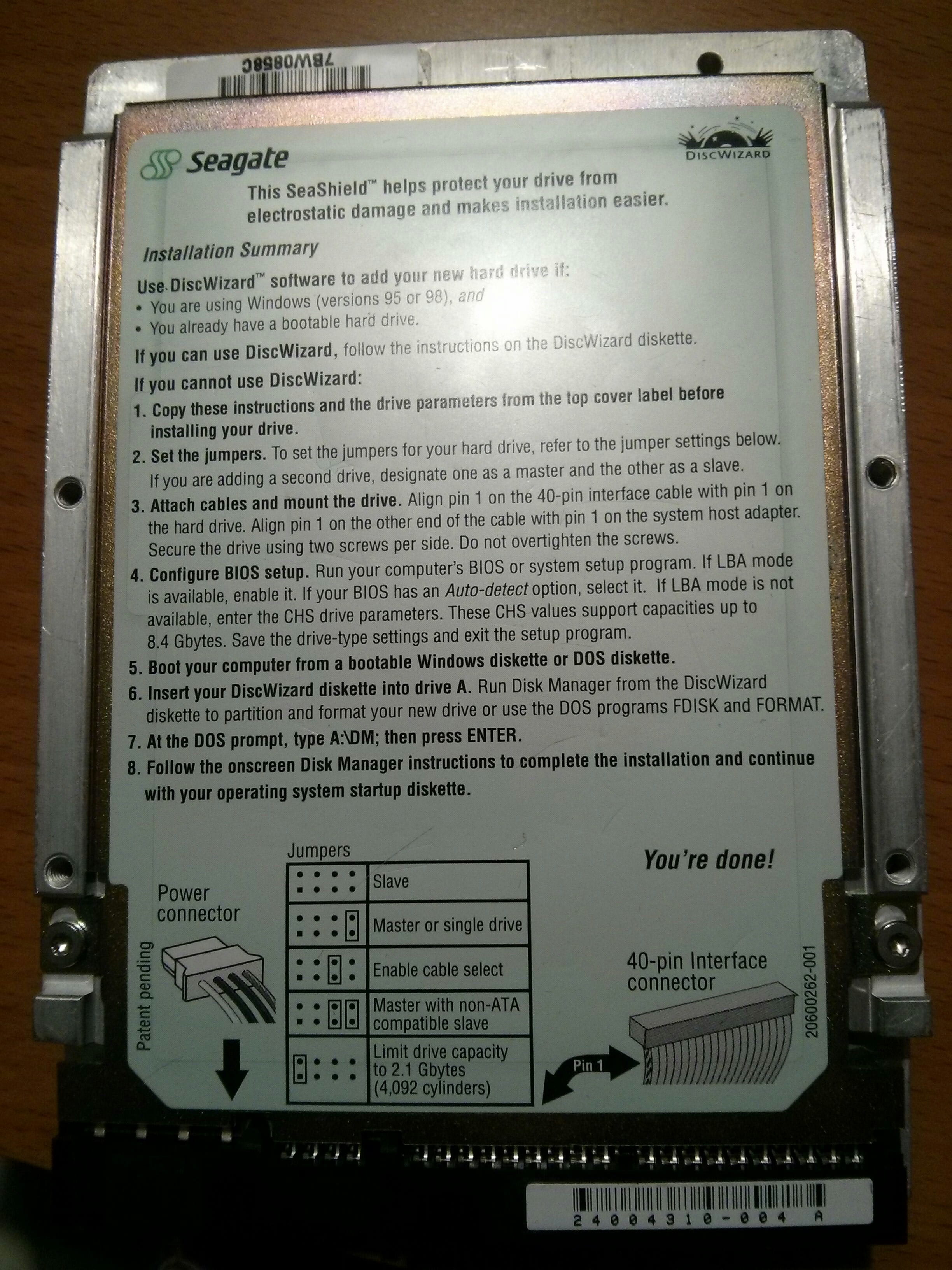

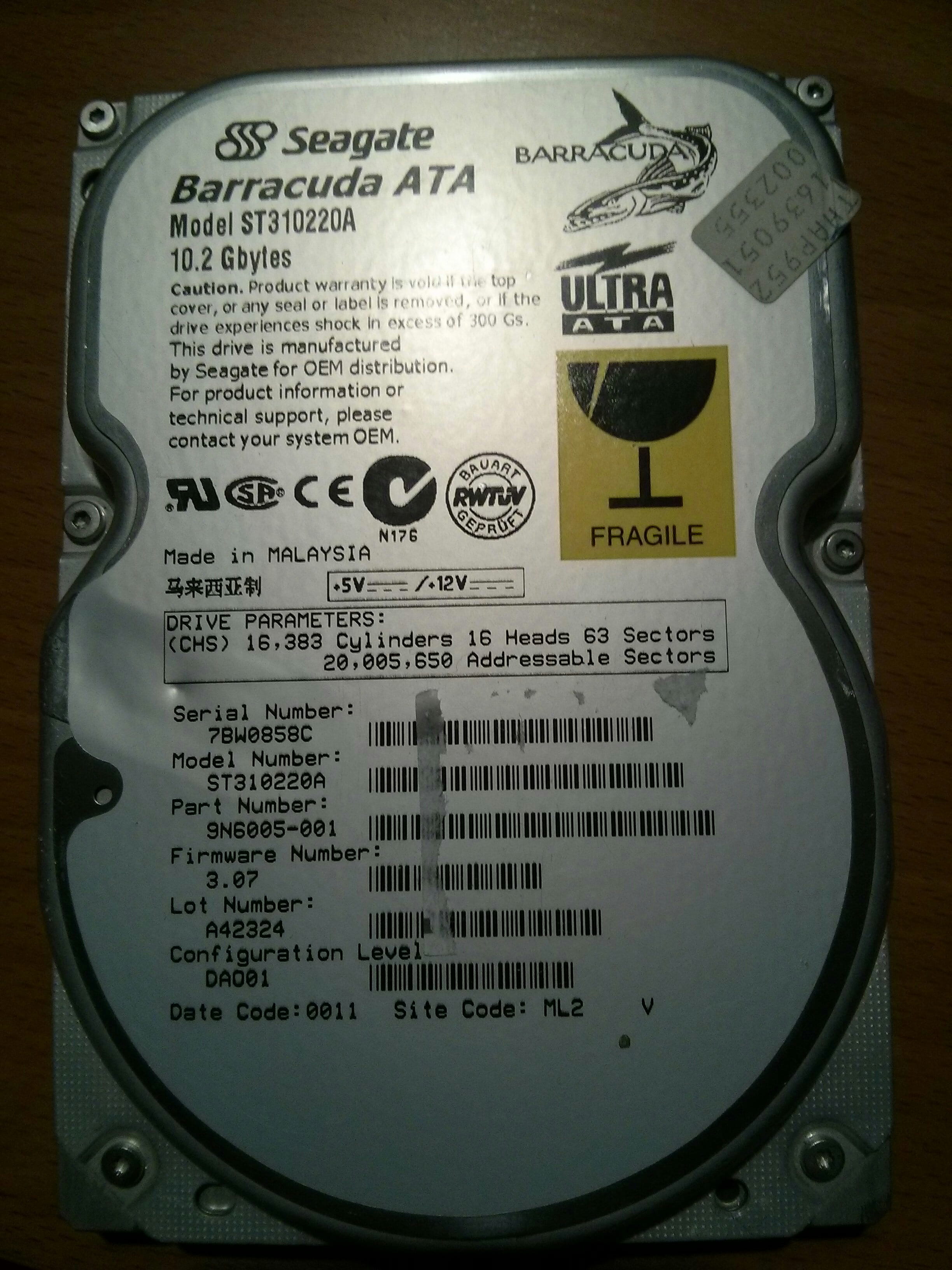

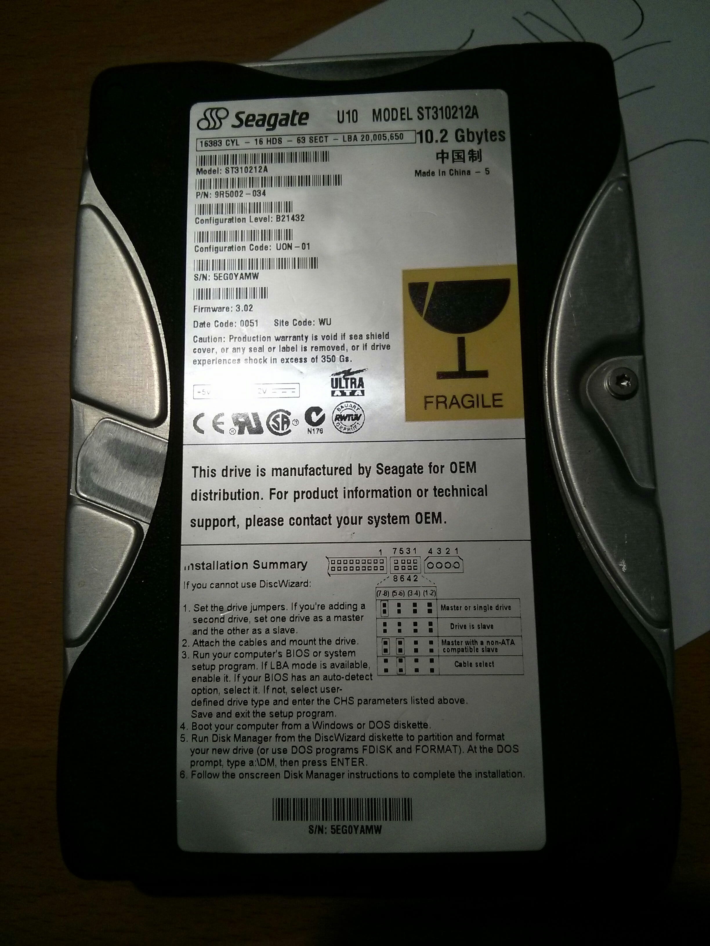

Disque dur qui demande à être réparé
Je ne sais pas ce qui m'a pris ce soir, après un peu de rangement, je retrouve . . . .mon très vieux disque dur que je garde depuis 8/10 ans et qui ne fonctionne plus . . .pourquoi ? .. . parce que dessus il y a toutes les photos de mon aîné quand il était bébé . . . .
Voici les données
1 - Le disque dur ne s'allume pas quand il est branché (avec boîtier ide externe)
2 - Je suis assez mauvais en informatique, et la plupart des termes sont barbares pour moi
3 - je pars en vacances vendredi soir . . . sûrement trop court pour le réparer d'ici là
4 - j'ai un disque dur (qui n'a aucune valeur et que je suis prêt à désosser) qui ressemble au premier et qui pourrait éventuellement servir pour pièces de rechange
5 - Je n'ai pas les moyens de payer un réparateur (il me semble plus de 400€)
un grand, très grand Merci à tous pour votre future aide

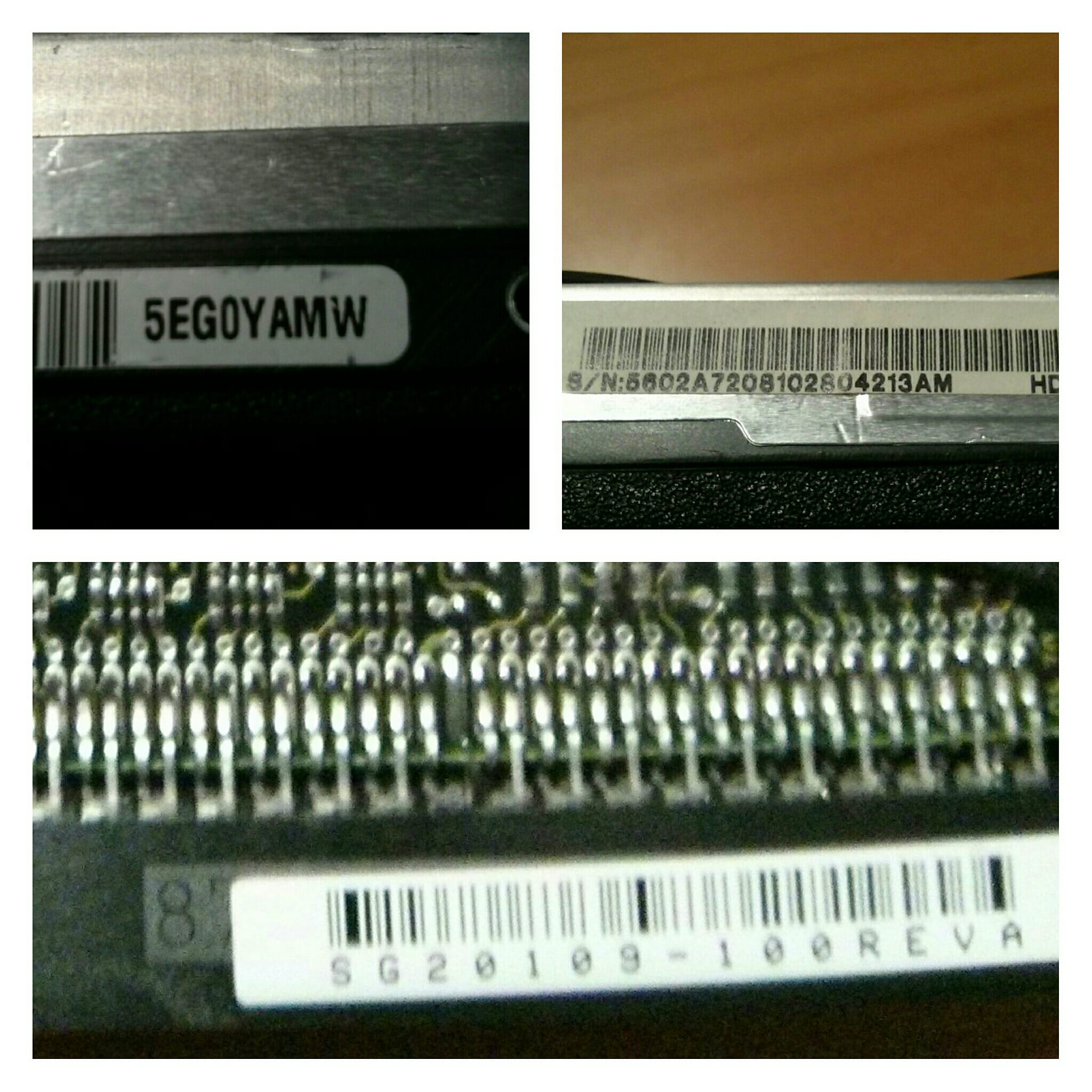

    Pour commencer, les deux disque que tu as présenter sont totalement different et donc pas compatible niveau piece.
    De plus, meme si tu en avait deux identique, en changeant les cartes mere cela ne resoudra pas le probleme.. Il te faudra déssouder la puce contenant le firmware du disque qui ne marche pas et la soudé sur la carte de celui qui marche.. Si tu ne t'y connais pas laisse tomber ^^
    Pour finir, si le disque dur ne s'allume pas du tt donc aucune reaction lorsqu'il est branché, pas de bruit ni de vibration, alors le disque est foutu et tu ne pourra rien faire a ton niveau.
