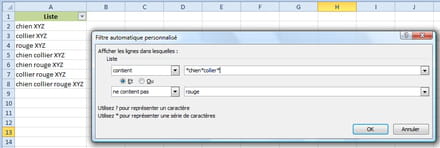

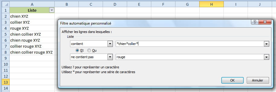

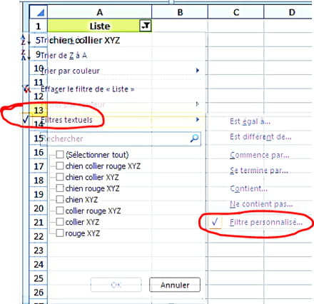

  3. Raymond PENTIER Messages postés 58227 Date d'inscription   Statut Contributeur Dernière intervention   17 490
    Bonjour.
    Utilisation du filtre :
    - - - - - - - - - - - - - - - - - - - - - - - - > Liste de départ
    Accès à :
    Filtres textuels /
    Filtre personnalisé
    Choix des données à filtrer
