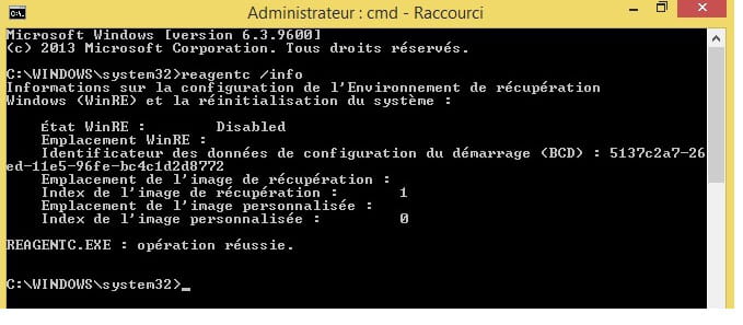

    Quant à ton recovery, donne le résultat de la commande Windows suivante (cmd en mode administrateur) :
    reagentc /info
    1. Je me suis mal exprimer. J ai plus de pb de dual boot. Les 2 demarrent correctement en changeant l ordre. Mon seul souci est la console de recuperation.
      Honnetement j ai jamais eu de partition appelee msr. J ai vu push button reset button, recovery, EFI mais j ai jamais vu msr. J avais une partition avant la partition D et je savais pas ce que c etait, peut etre msr.
      resultat de la commande:
      1. Re,
        J'avais bien compris, mais ça ne fonctionne pas correctement : Les 2 démarrent correctement en changeant l ordre.
        La partition msr est d'origine sur les W8 préinstallés.
        Quant au recovery, il est en effet désactivé: disabled. Là, je n'ai pas le temps, et on verra ce soir pour le rétablir. Je te signale au passage que tu n'as pas d'image de récupération (d'usine) non plus. Ta partition "push button" ne te sert à rien pour l'instant.
