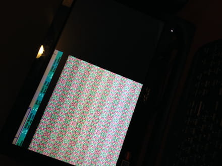

Je fais appels à vous internaute car j'ai un soucis depuis quelques temps avec mon écran tactile Asus Eeetop, du jour au lendemain au démarrage l'écran deviens noir et décalé, mais pourtant au départ le "no signal" est bien cadré et en couleur, avez vous des idées d'où cela pourrait venir ?
Merci d'avance
PS : Je met une photo de l'écran au démarrage
    As tu tester un autre ecran ?
    Peux tu debrancher puis rebrancher ta carte graphique pour tester.

    2. @MaaximeROui débranche la puis rebranche la et verifie qu'elle soit bien enfoncé.

    1. C'est un tout-en-un erff.. Verifie sous le radiateur si tu as une carte ou un chipset

      @TikTak92Si ma mémoire est bonne... puce chipset pour ce modèle. (HD5470, il me semble)
    3. @Judge_DTDans le cas du chipset t'es bon pour un reflow..

      Mais je ne pense pas que la carte graphique sois morte car lorsqu'il s'allume, l'écran est décalé, mais par contre quand j'appuie sur réglage écran, les réglage sont bien centré et en couleur.. plus jamais les écran tactile ^^
    5. Modérateur
      @MaaximeRParce que les réglages de l'écran sont intégré à l'écran lui même.
      Tandis que le décalé de ton écran est dû à l'affichage de l'ordinateur relié à l'écran.
