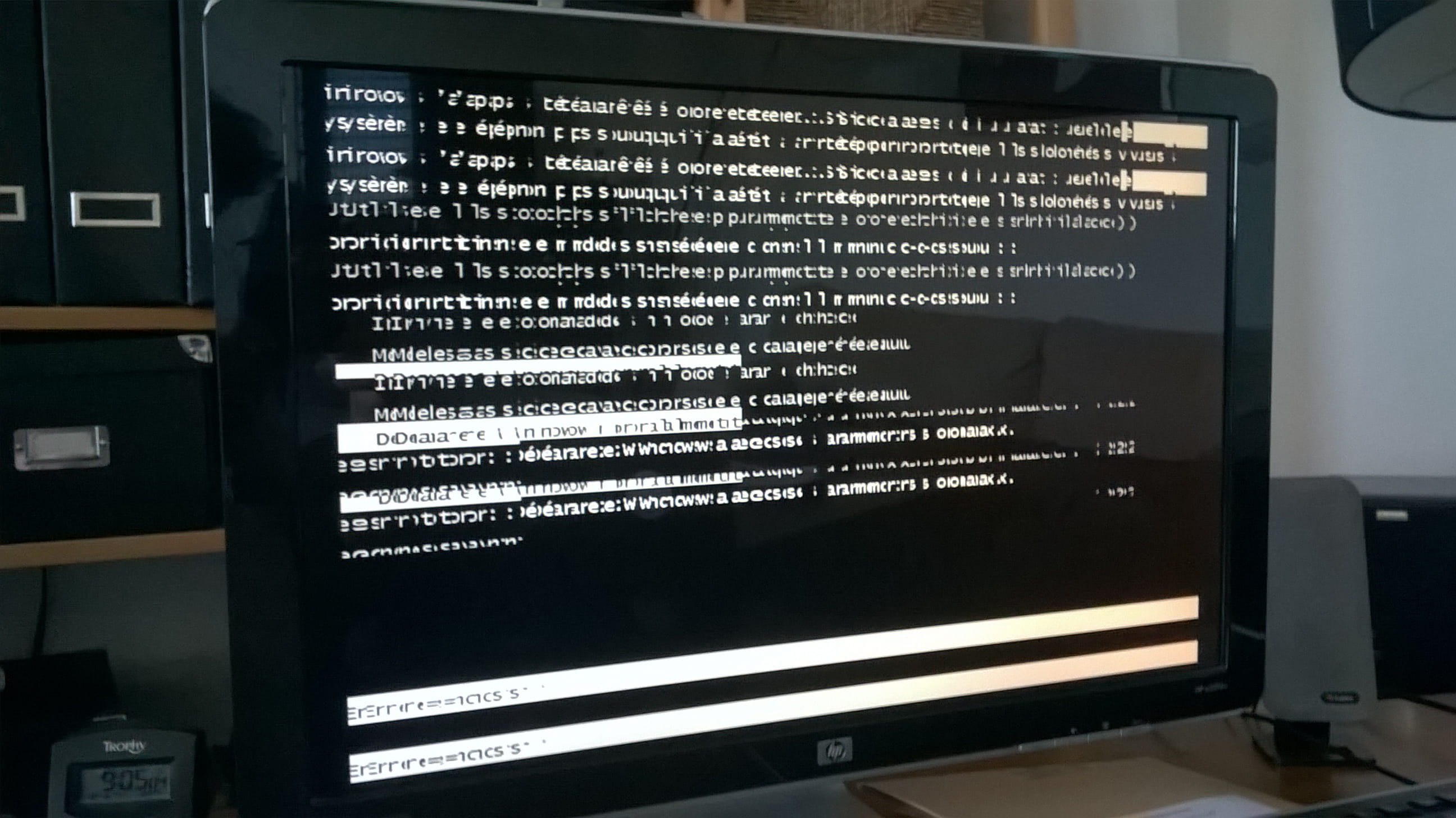

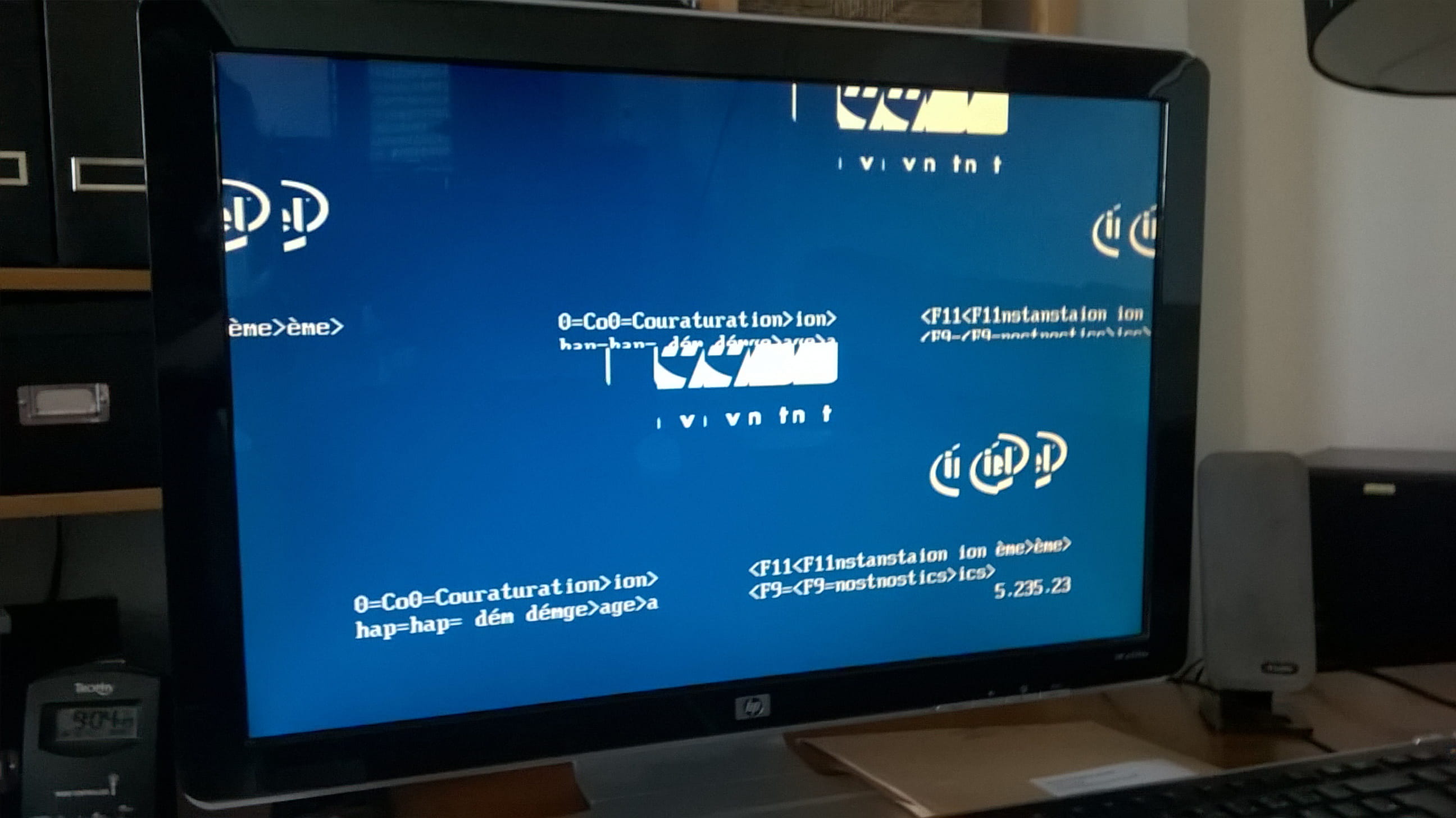

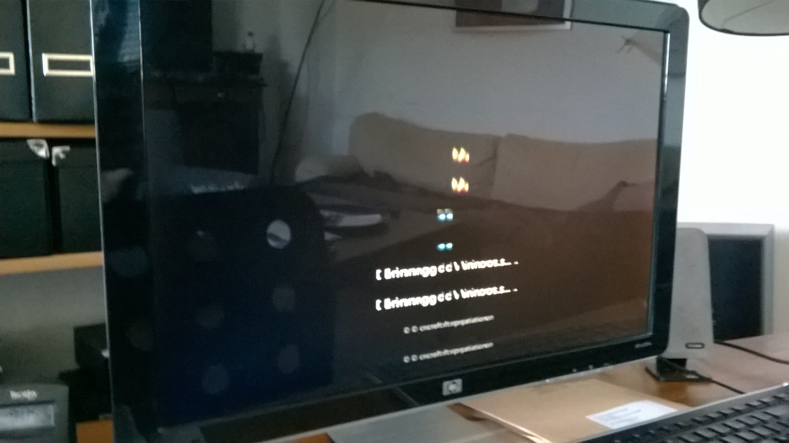

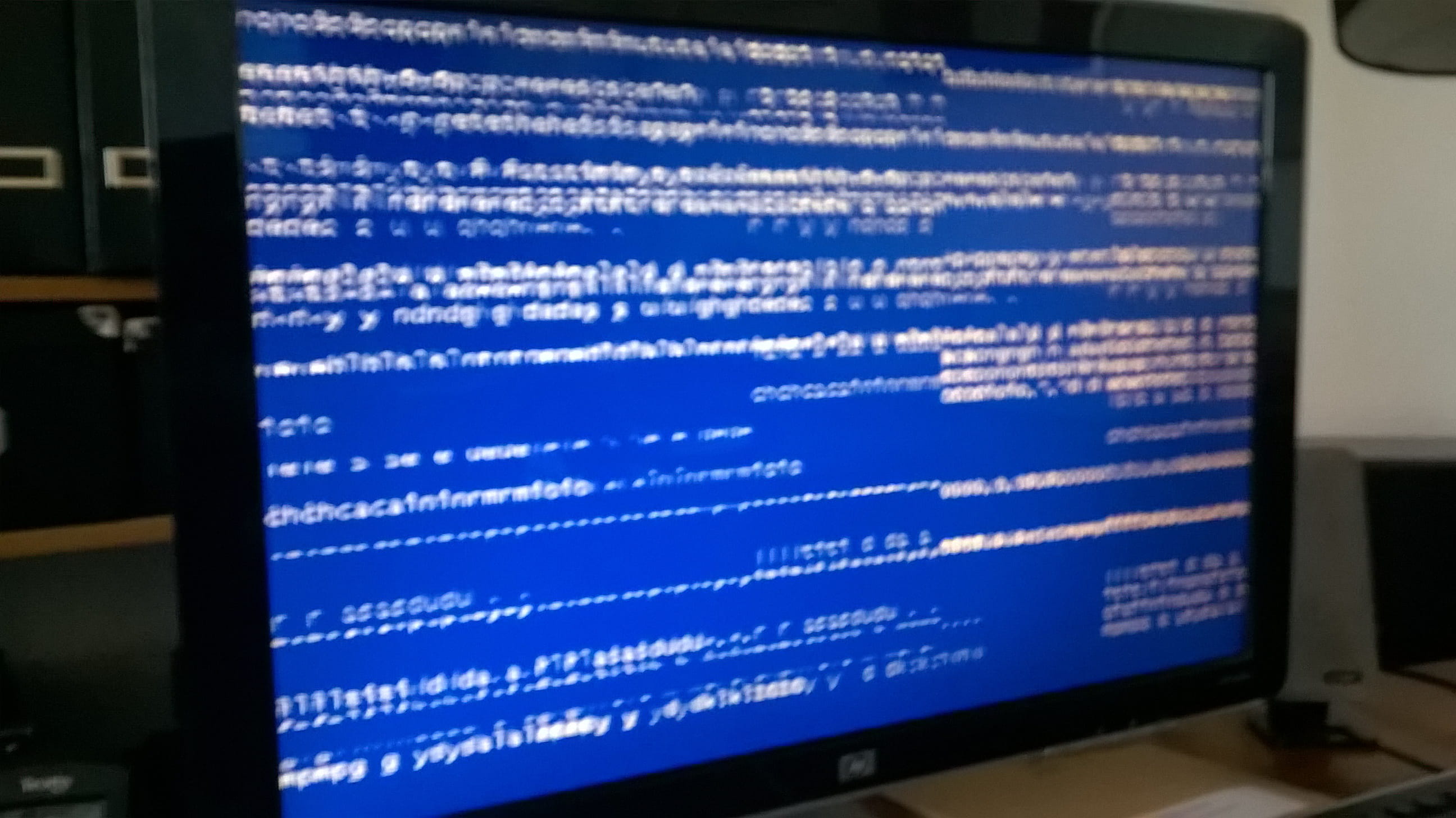

Il ya deux jours, mon PC s'est éteint en pleine utilisation. En essayant de le rallumer, je constate que l'écran est comme " brouillé " puis après le " démarrage de Windows " l'écran devient bleu et le système se redémarre avec les mêmes symptômes. Au bout de la quatrième fois, j'appuie sur f9 pour les diagnostics, ensuite tout revient a la normale.
Hier, ça recommence appart que l'image affichée n'est pas exactement la même que je dernière fois. Cette fois, la touche f9 n'y change rien.

    Bon a première vu je dirais que c'est la carte graphique.
    Test ton écran sur autre chose, on ne sais jamais.
    Si tu peu essaye de branché ton écran sur la prise VGA directement sur la carte mère au lieu du VGA ( généralement verticale partie arrière gauche du pc ) ou sur la carte graphique ( au milieu ou au bas de la tour à l'horizontale)
    1. Ok le VGA est branché sur la carte graphique mais je ne trouve pas de prises VGA sur la carte mère
    2. C'est bien un problème au niveau de la tour, je viens de la brancher a mon téléviseur et même problème.
    3. Contributeur
      Je pense que c'est ta carte graphique qui a lâcher ou eu un très gros coup de chaud.
      Tu peu tenté un démontage/nettoyage mais sans conviction au vu du symptôme.
    4. Merci pour ton aide, de toute façon il était temps que je m'achète une nouvelle carte graphique, au vu des performances actuelles ...
    5. Contributeur
      fait quelques teste avant avec un nettoyage, histoire d'etre sur que seul la carte graphique est impacté.
