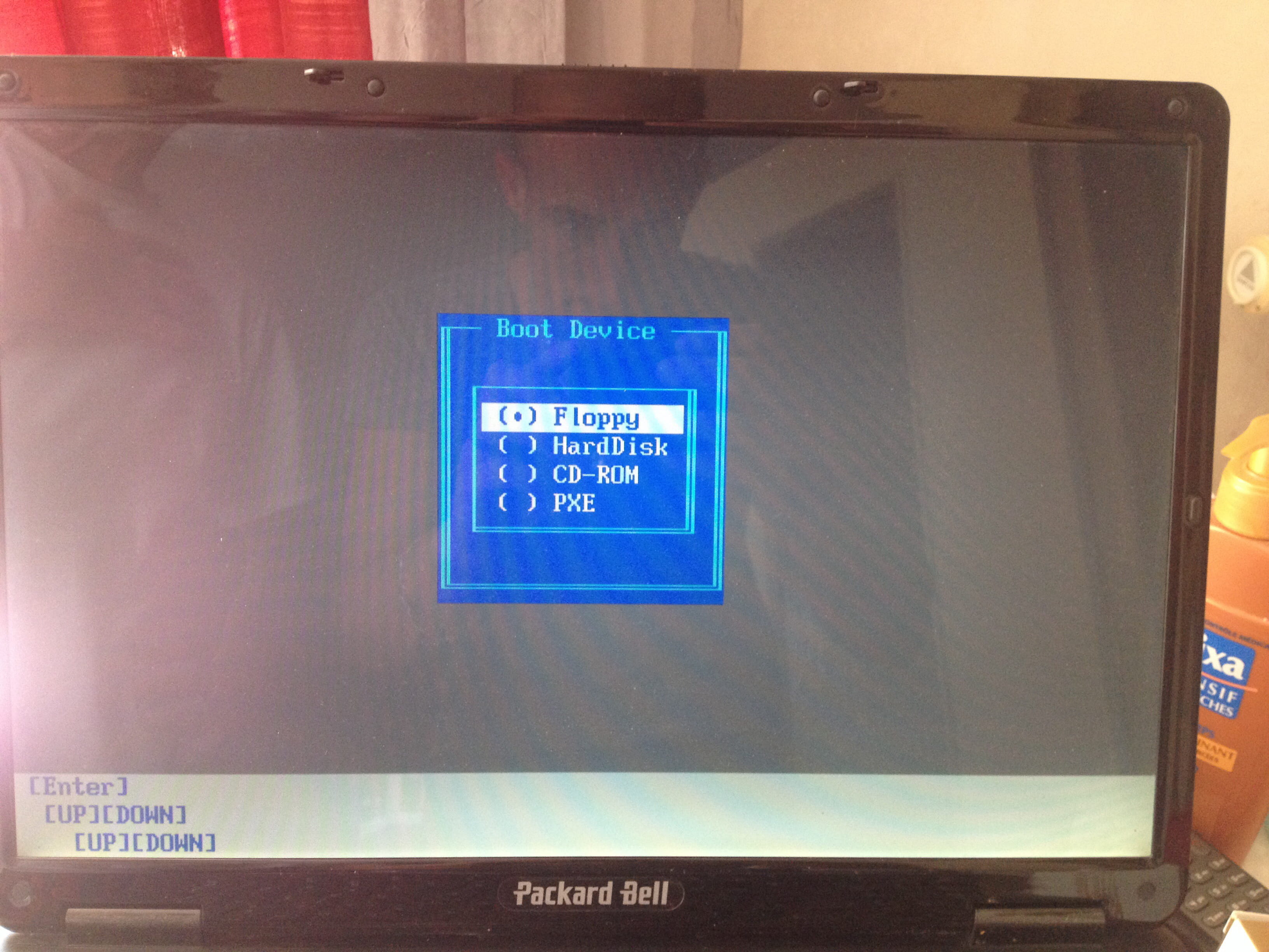

Voilà mon problème: j'ai fait l'aquisition d'un pc portable, plus precisément un packard bell easy note (w3320 si ça peu vous aider)
Donc le pc s'allume mais il me met in ecran noir avec un cadre bleu avec en titre "boot device" ensuite il faut faire un choix parmi ceci:
-floppy
-hardDisk
-cd-rom
-pxe

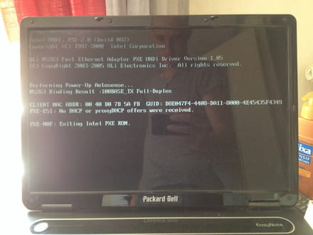

Aucun ne réagi sauf le choix PXE. Quand je choisi ce dernier, ça m'affiche tout un charabia que je ne comprend pas mais qui doit surement vouloir dire quelque chose dans une langue qui m'ai inconnu... Et voilà il m'ai impossible d'aller plus loin... Je vais vous charger les photos des écrans enfin si j'y arrive lol

  2. Kinkin38 Messages postés 11 Statut Membre
    Voilà le cadre bleu
  3. Utilisateur anonyme
    Exiting Intel PXE Rom veut dire que le PC utilise la carte réseau pour tenter de charger le système donc le disque dur n'est plus détecté .
    °Plusieurs hypothèses :
    Le propriétaire de la machine a chipoté dans le BIOS SETUP
    Le disque dur à un sérieux problème
    Le PC choc , chute ?
    Cocher "HARD DISK "
    BOOT DEVICE = périphérique d'amorçage tu as 4 périphériques
    tu as une vielle bécane Floppy c'est une ancienne technologie je ne vois pas de concentrateur USB sur ta machine
    Floppy lecteur disquette
    Hard disk le disque dur
    CD-Rom le lecteur CD
    PXE la carte réseau

  6. Utilisateur anonyme
    A qui appartenait désolé de te dire ceci cette vielle bécane sous XP ?
    Exiting Intel PXE Rom je répète c'est le périphérique réseau .
    Par défaut ce sera toujours le périphérique "disque système" qui s'amorcera en premier " BOOT DEVICE "
    Les experts et chipoteurs parfois utilisent la carte réseau donc quelqu'un avait visité le BIOS SETUP et avait modifié la séquence d'amorçage donc de démarrage .
    Seule solution de nouveau visiter le BIOS et vérifier la détection du disque système et pourquoi pas le rétablir .
    Allumer puis tout de suite appuyer la touche F2 je pense ? puis
    F9 pour rentrer dans le BIOS se rendre dans la section BOOT
    puis basculer le disque système en premier après appuyer sur F10 SAVE &EXIT sauvegarder & sortir Windows si tout va bien devrait réapparaitre !
