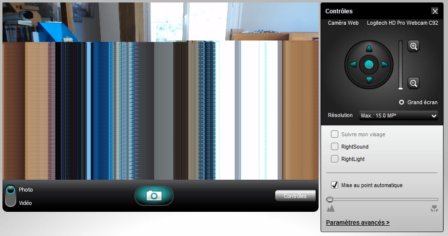

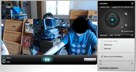

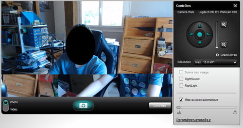

      Je vais poster des screenshots de ce que ma webcam fait plus bas
  2. Lucky-Luke87 Messages postés 1996 Statut Membre 50
    [http://static.commentcamarche.net/www.commentcamarche.net/pictures/0fcU3t0Q5dU9vjfC03NhOcXtsP8M
    |fancy]

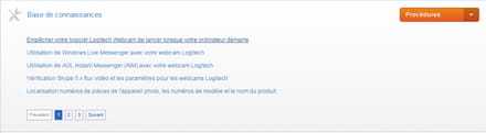

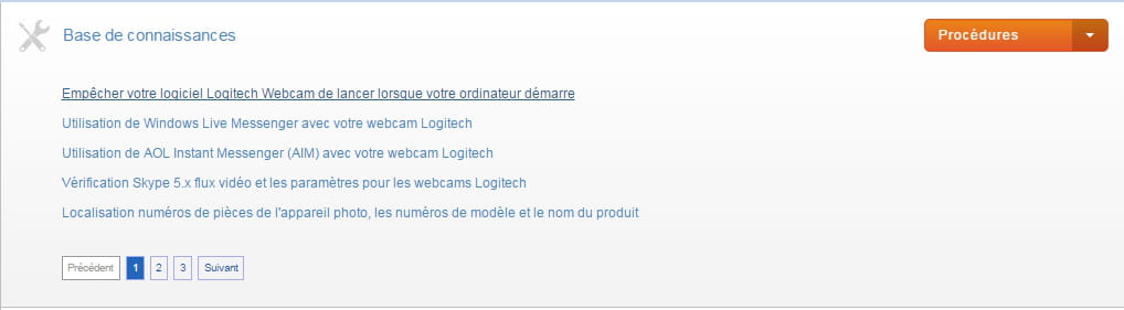

    dans la page de ta cam, as-tu consulté "la base de connaissance"?
