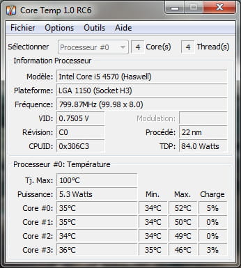

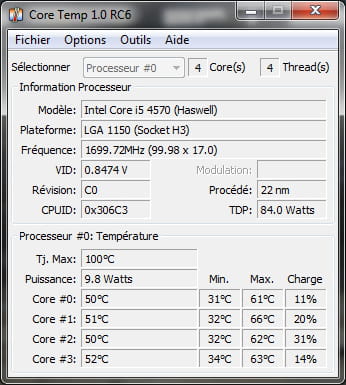

            Désolé du peu de retard . Je suis conscient que mon Pc (De gamer) Chauffe beaucoup . Je fais ce que tu as dis
          2. Tu veux la température InGame ou quand il est au repos ?
        2. Capture 1 en repos :
          Capture 2 Ingame :
          Je pense que la valeur pour la capture 1 est fausse car sur HWmonitor il m'indique une temprérature plus élevé ainsi que dans le Bios.

              Les températures ne dépassent pas 50 au final ?
            2. si 0
              En jeu et c'est pas bon
            3. Modérateur
              0 quoi ?
              pas compris.
            4. Pardon.
              Je voulais dire qu'en jeu le Cpu est au environ de 60 C° et ce n'est pas bon
            5. Modérateur
              Ce n'est pas énorme 60.
