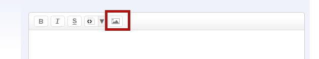

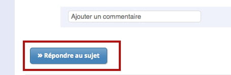

          1. Tu peux envoyer une copie de cet écran ?
            pour ça "n'ajoute pas un commentaire" , clique sur "Répondre au sujet" et utilise le bouton adéquat :

                1. Bonjour @nnie et marc0610,
                  pour mettre une copie d'écran, fais exactement ce que j'ai dit dans mon message plus haut, ici :
