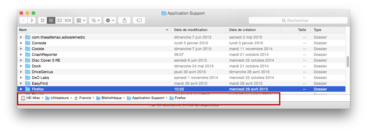

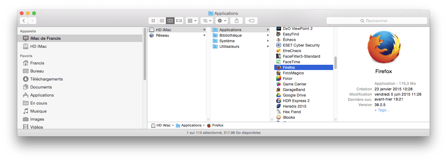

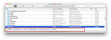

  6. Utilisateur anonyme
    Le menu dossier de Firefox ??? je rejoins ici la question de Ritchi... ?
    Firefox est une application qui n'a pas de menu Dossier.
    Il existe bien un dossier nommé lui-même Firefox, qui lui se trouve ici:
    nom_du_disque_dur / Utilisateurs / nom_utilisateur / Bibliothèque / Application Support / Firefox.... ce dossier contient les paramètres de l'utilisateur de Firefox pour la session liée à son nom... rien de plus.
    exemple :
    L'arborescence normale ou se trouve l'application Firefox est celle ci :
    Et enfin la barre des menus de Firefox est celle ci :
    Est-ce que le souci ne vient pas d'un déplacement malencontreux de dossiers, ou d'un renommage malencontreux d'un dossier tout simplement... ?

    5. Utilisateur anonyme
      Oui, il faut supprimer sans hésiter tous les fichiers ou extensions douteuse, dont Omnibar. Il faut ensuite vider la corbeille en mode sécurisé. Et génie est une véritable saleté, à virer également sans états d'âmes.
      Pour Omnibar, ce que je disais déjà plus haut, en plus de l'extension :
      Pour le virer il faut ce fichier :
      Disque dur / Bibliothèque / Application Support / SIMBL / Plugins/SafariOmnibar.bundle
      Pour Genieo, voir ma page dédiée à la désinfection des adwares.
      https://forums.commentcamarche.net/forum/affich-37636572-supprimer-adwares-et-publicites-indesirables-sur-mac-os

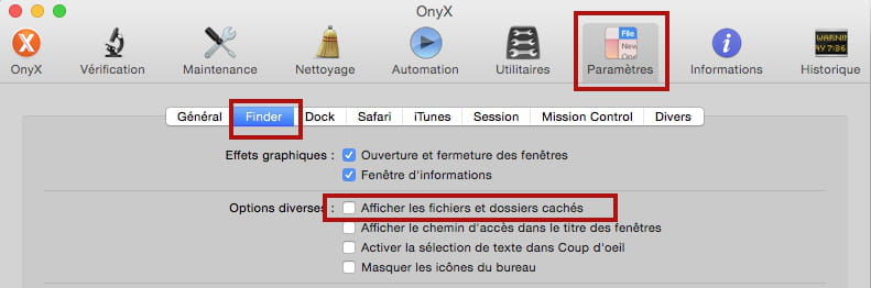

    Pour les éléments "ordinaires", on peut le faire directement depuis Easyfind, mais pour les éléments récalcitrants, il faut procéder différemment, c'est à dire, faire un clic droit sur l'élément trouvé par EasyFind, pour dans le menu contextuel, demander à "Afficher dans le Finder"... et c'est ensuite depuis son emplacement original que l'on élimine l'intrus en validant éventuellement par sont mot de passe Administrateur.
    NB : cela étant acquis, il subsiste parfois une difficulté du fait que certains éléments trouvés par EasyFind sont en mode caché dans le Finder, donc le renvoi vers cet élément par "Afficher dans le Finder" ne montre rien.
    Pour remédier à ça, il faut utiliser un utilitaire comme Onyx, et lui demander de rendre les fichiers cachés visibles.
    Donc, prendre la bonne version d' Onyx, celle pour Mac OS 10.6, ici :
    http://www.titanium.free.fr/onyx.html
    Puis, avec Onyx, cocher la case demandant l'affichage des fichiers cachés :

    Lorsque les fichiers cachés du Mac seront rendu visibles par Onyx, vous verrez pas mal de fichiers inconnus ici ou là, y compris sur le bureau, c'est normal. N'y touchez pas. Seuls les fichiers malsains sont a éliminer.
