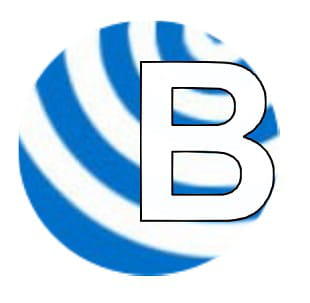

      Salut
      Voila pour les cercles concentriques
      http://kulakdavid.free.fr/-%5BPhotoshop%5D-/Tutoriaux/Cercles%20concentriques_fichiers/view.htm
      ensuite sélection circulaire de façon que la sélection passe parle milieu et le bord des cercles concentriques
      >Edition>Copier /coller sur une nouvelle image et ensuite écrire le texte
      J'ai mis une bordure au "B" mais ce n'est pas obligé
      Ps.Je n'ai pas fait la manip des cercles; je me suis contenté de prendre l'image déjà faite
