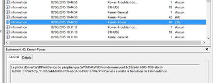

1ere information : 10h44:50
Événement 40, Kenel-Power
Le pilote \Driver\WSDPrintDevice du périphérique SWD\DAFWSDProvider\urn:uuid:1c852a4d-b800-1f08-abcd-
2ème information : 10h44:50
Événement 42, Kenel-Power
Le système entre en veille.
Motif de la mise en veille : Bouton ou capot
3ème information :10h44:54
Événement 1, Kenel-Genral
L'heure système est passée de ?2015?-?06?-?18T08:44:51.861558500Z à ?2015?-?06?-?18T08:44:54.500000000Z.
Raison de la modification : Heure système synchronisée avec l'horloge matérielle.
4ème information :10h44:56
Événement 18, BTHUSB
Windows ne peut pas stocker les codes d'authentification Bluetooth (clés de liaison) sur la carte locale. Les claviers Bluetooth ne fonctionnent peut-être pas dans le BIOS système lors du démarrage.
5ème information :10h44:58
Événement 1, Power-toublehooster
Le système est sorti d'un état de faible alimentation.
Temps de veille : ?2015?-?06?-?18T08:44:42.862782200Z
Temps de réveil : ?2015?-?06?-?18T08:44:56.104203600Z
Source de réveil : Bouton d'alimentation
Je vais essayer de trouver comment résoudre tous ça.
