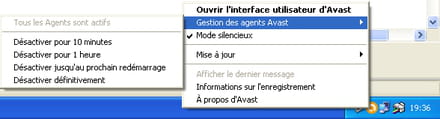

      2. @artaban7merci de ta réponse
        Comment fait-on pour suspende avast, ? j'ai rien vu

        Bonsoir nouchkatou,
        Voici l'explication en image :
        1) Clic droit sur l'icône d'Avast
        2) Positionner la souris sur " Gestion des agents Avast "
        3) Clic sur " Désactiver pour 10 minutes "
        NE PAS OUBLIER DE RÉACTIVER PAR LA SUITE !!!
        Cdlt et bonne continuation.

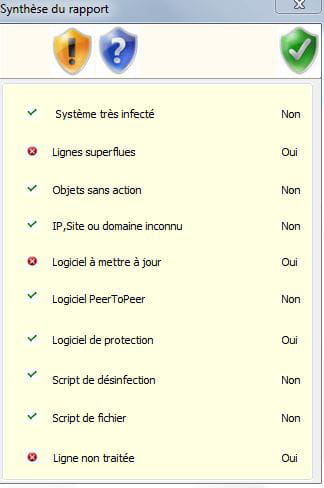

      2. J'ai fait configurer et maintenant le logiciel me propose de supprimer, réparer, .. je ne vois pas "complet"
        merci de ta réponse

              1. Bonjour buckhulk
                Merci à toi de prendre le relais. Je te poste ici tous mes rapports
                le 1er le scan
                le 2d après nettoyage
                le 3ème diag
                merci de ton aide
                Le lien à transmettre à vos correspondant pour visualiser le fichier est : https://pjjoint.malekal.com/files.php?id=20150613_i9x9m11g13n10
                Le lien à transmettre à vos correspondant pour visualiser le fichier est : https://pjjoint.malekal.com/files.php?id=20150613_j8k12u9u12c12
                Le lien à transmettre à vos correspondant pour visualiser le fichier est : https://pjjoint.malekal.com/files.php?id=ZHPDiag_20150613_t14z6k12q13e10

                  [HKLM\Software\Microsoft\Internet Explorer\SearchScopes\{CCC7A320-B3CA-4199-B1A6-9F516DD69829}] =>Toolbar.Agent
                  [HKCU\Software\AppDataLow\{1146AC44-2F03-4431-B4FD-889BC837521F}] =>PUP.OptimizerPro
                  [HKLM\Software\{1146AC44-2F03-4431-B4FD-889BC837521F}] =>PUP.OptimizerPro
                  [HKLM\Software\Classes\CLSID\{1AA60054-57D9-4F99-9A55-D0FBFBE7ECD3}] =>Adware.BrowseFox
                  C:\Program Files\GreenTree Applications =>PUP.GreenTreeApp^
                  C:\Program Files\uTorrent =>P2P.µTorrent^
                  C:\Users\nouchka\AppData\Roaming\uTorrent =>P2P.µTorrent^
                  [HKCU\Software\GreenTree Applications] =>PUP.GreenTreeApp^
                  [HKCR\CLSID\{206DAA08-0036-11D5-80D8-0050DA5F08E3}] (Groove WebBrowserView2) =>PUP.CrossRider^
                  ProxyFix
                  EmptyPrefetch
                  EmptyFlash
                  SysRestore
                  FirewallRAZ
                  EmptyTemp
                  • Lance ZHPFix à partir du raccourci sur ton Bureau (si tu es sous Windows Vista ou Windows 7, fais le par un clic-droit --> Exécuter en temps qu'administrateur)
                  • Clique sur Importer, (vérifie) .Les lignes se collent automatiquement dans ZHPFix, sinon colle les lignes
                  • Avant toute opération, ZHPFix vide la corbeille cela peut durer jusqu'à plusieurs minutes (mais tu peux dire non )
                  • Clique sur le bouton « GO » pour lancer le nettoyage.
                  • Copie/colle la totalité du rapport dans ta prochaine réponse.
                  • Un redémarrage est nécessaire .....
                  • Un ZHPDiag de vérification aussi
                  • Merci

                    Utilisateur d'AVAST : Il vous faut désactiver les agents de protections le temps de l'exécution.
                    Désactiver l'Agent WEB pour que l'outil puisse correctement fonctionner.
