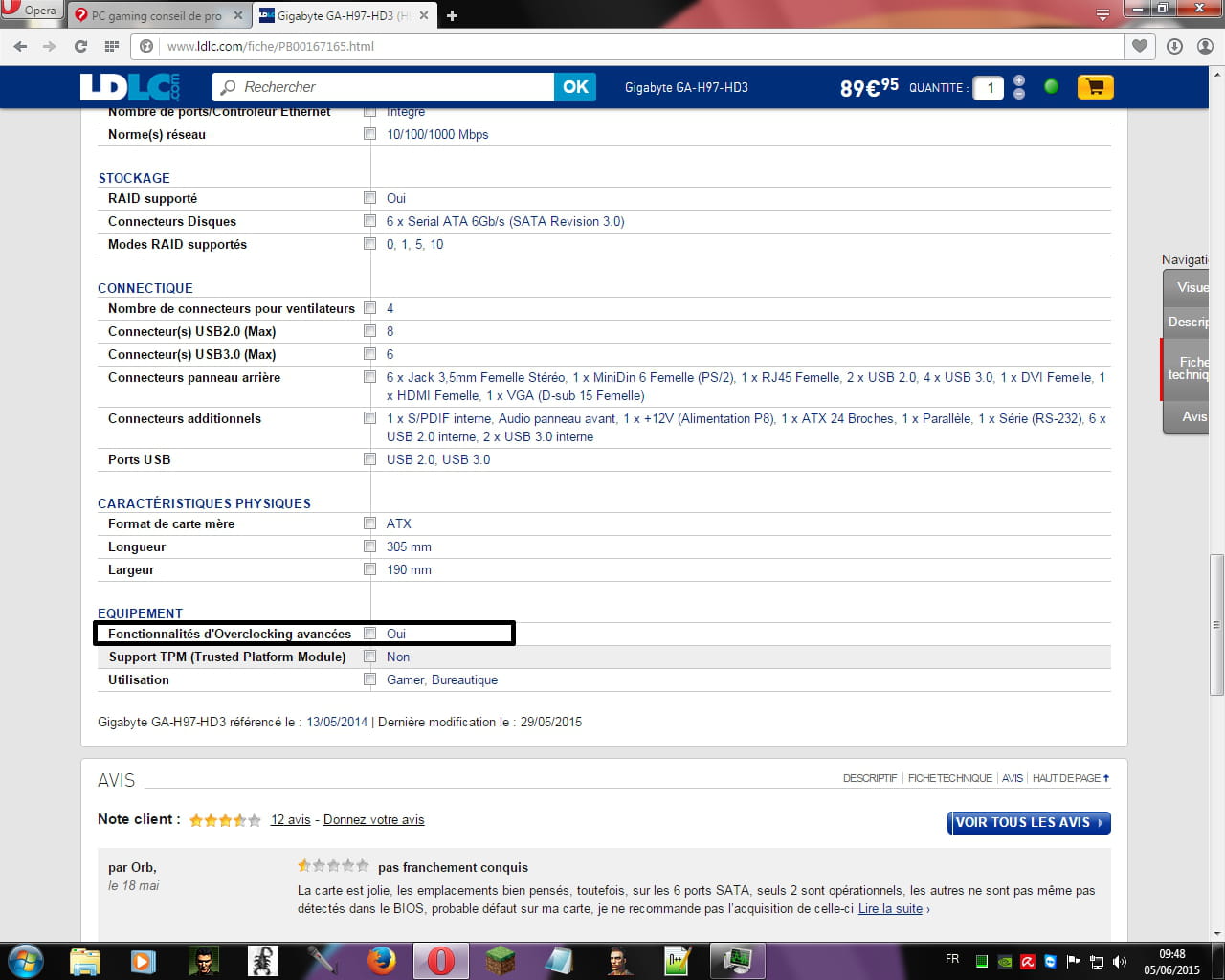

      Le processeur en "K" et une carte-mère qui ne permet pas l'OC... Pareil, inutile...

    2. @Djo La Forcequelle CM me conseille tu allor
      avec les meme caractéristiques
    3. Contributeur
      MSI Z97 PC MATE...

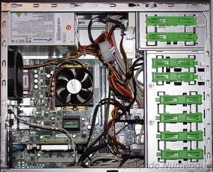

    j'ai une tour comme la photo
    les attaches vertes de disque dur son vraiment minable
    mon disque vibrais pas fort mais très bruitent
    j'ai détruit un cache vert j'ai enlever le mécanisme et j'ai mit 4 vis ( l'arrière et enlevage)
    depuis , le bruit c'est atténué fortement
    si la nouvelle boite me fait le même coup
    rebelote mais cette fois je soude les partie qui tienne le disque
    et aucun bruit ne sort ^^
    (je ne soude pas le disque mais les partie qui le tien)
    ps: je suis en manque de vis donc je fait je réapprovisionnement
    sinon dit moi pourquoi la boite est movaise , j'a doné mon point de vue mais je suis peut-etre a coté du pot :)
        pourquoi il est mauvais? Tout ce que fait Advance l'est...
        Pour la même gamme de prix tu as des Zalman bien plus fonctionnels et mieux ventilés, et largement...
        https://www.ldlc.com/fiche/PB00180384.html
        Même moins cher...

        Bords coupants, agencement des cages à disque durs dépassé, place pour le câble management inexistante et ventilation inefficace... A ce moment là, part sur le Z11+ qui lui est bien plus fonctionnel...
