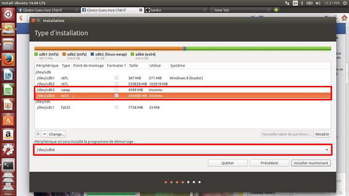

Fait comme sur cette image:
Ici après avoir enlever la mémoire swap (4Go) qui est l'equivalent de ma memoire ram j'ai installé Ubuntu sur le reste du disque qui est de 245 Go et j'ai choisi d'installer le Grub dans l'endoit ou sera installer Ubuntu c'est a dire /dev/sdb6. j'espere que cela te sera utile -
