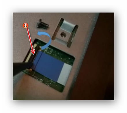

    Je ne sais vraiment comment sont les fixations des nappes sur ce modèle, mais cela doit ressembler à cette image.
    La flèche pointe sur un cavalier noir qui doit être relevé et positionné sur la partie blanche, la nappe est ainsi déverrouillée et peut être déposée.
    Le remontage c'est l'opération inverse, attention au sens de la nappe et bien la mettre au fond du slot, la languette servant à la déposer et la remonter sert également de détrompeur, elle doit être visible.
    Si tu as démonté, il a bien été nécessaire de manipuler ces verrouillages de nappes à la carte mère, je ne comprends pas bien pourquoi tu as des difficultés pour les repositionner !
