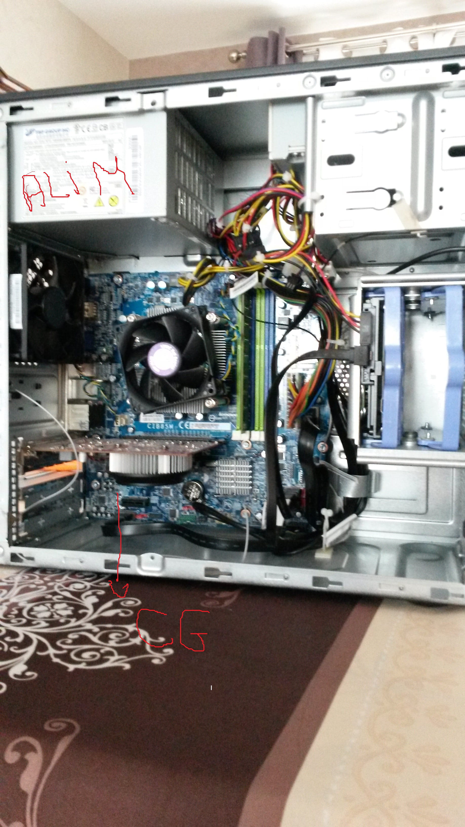

Je me demande si ce monstre de carte graphique va rentrer dans le boitier de l'ordinateur ! Et idem pour l'alimentation, je vais mettre quelques photos :
Le boitier en entier fait 29x54,5x52 Cm :

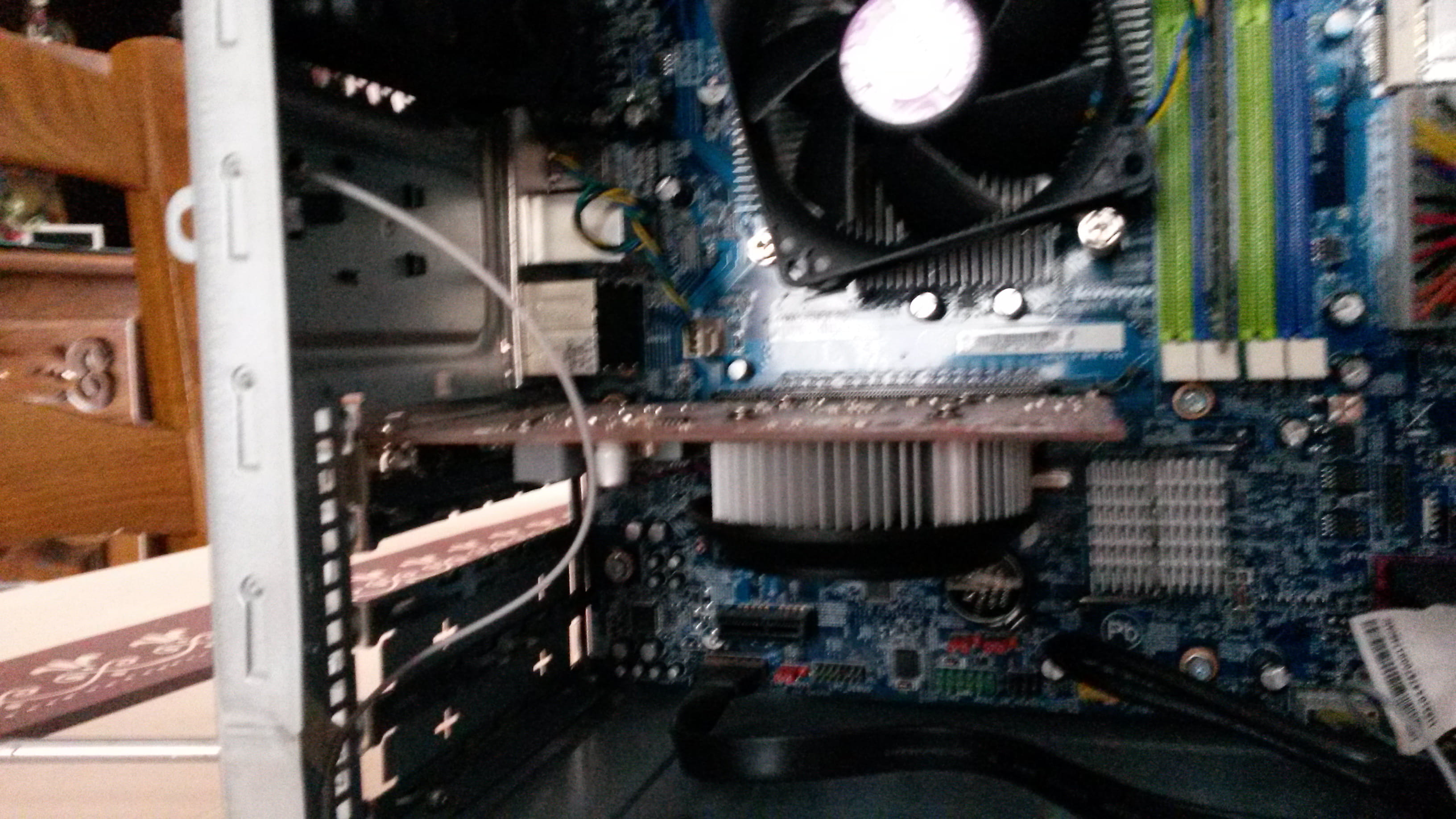

La carte Graphique actuelle la Gtx 750, futur emplacement de la Gtx 960 4Go si le boitier me le permet :

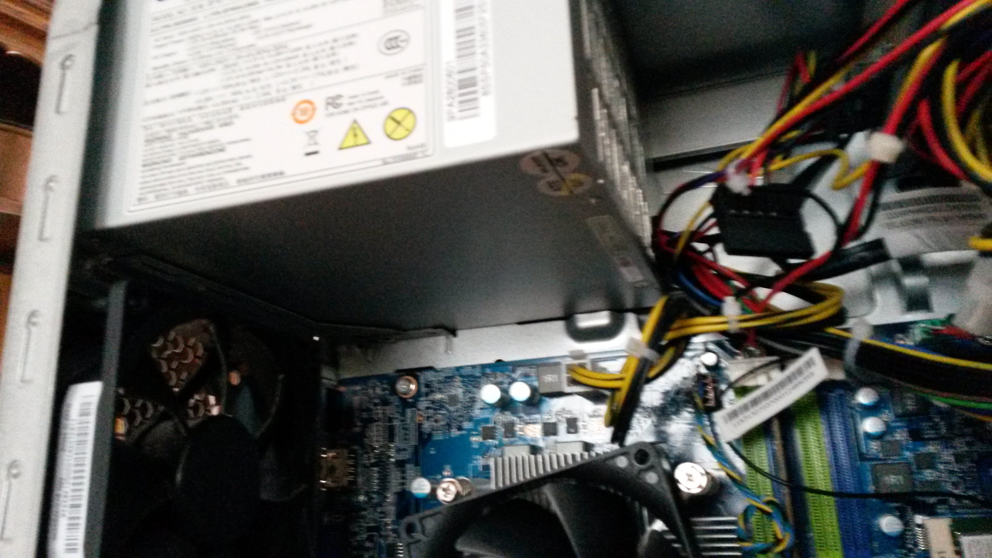

et maintenant l'alimentation je sais pas encore combien de Watt prendre ni la taille, modulaire je suppose :

Pour 400€, tu peux même t'offrir une GTX970, plus performante que la GTX960 !
Commence par mesurer la distance que tu as entre l'arrière de ton boitier et la cage de disques durs au niveau de la carte graphique comme ceci :
http://img11.hostingpics.net/pics/253604ynDlkUANerGGLRB4sEZZCX520zZH4YVwnLDUVVbScVG1FbgFCwGN0UzB93JBFtRS20150531151639s.png
Cela te permettra de savoir quelle longueur maximale tu peux prendre pour ta nouvelle CG.
Concernant l'alim, il te faut une alim au format ATX. Pour la puissance en Watts, une alim 500W de bonne marque et certifiée 80+ sera suffisante que ce soit pour une GTX960 ou une GTX970.
A+ =)
Je te remercie pour ta réponse rapide et elle m'a vraiment beaucoup aidé, j'ai mesuré la longueur entre le fond du boitier et la cage disques durs il y a environ 27-28 Cm, je vais donc partir sur une carte à deux ventilateurs, à trois ventil elle serait trop grande, mais au niveau de la CG, tu pense pas que la 960 4go serait mieux que la 970 normal ?
Contributeur970 supérieure à la 960, logique.
