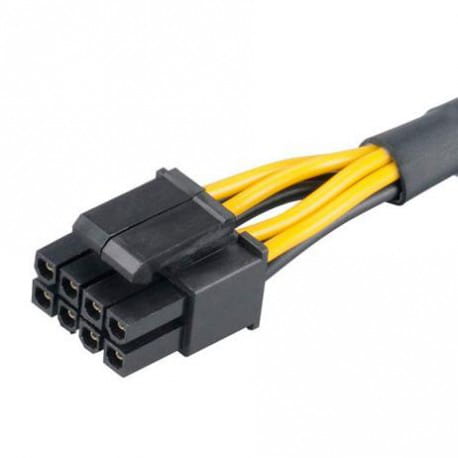

      tu as bien connecter le 24 PINs et le 4 PINS ainsi que le cable d'alimentation pour la Carte Graphique ?
      RE Control tout
  8. ati14 Messages postés 463 Statut Membre 13
    si tu a un ancien pc compatible , test tes composent principaux (echange le cpu , la ram , l'alim )
    je crois que c'est un peu con mais eseque tu a branché le "photo"?
    1. Niackeur
      Oui, déjà branché :)
