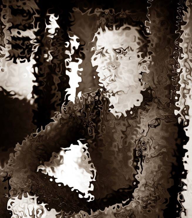

Bonjour, j'aimerai savoir quel effet est utilisé sur cette photo ci jointe et s'il existe un programme pour l'enlever et rendre ce genre de photo à la normale? Merci d'avance, c'est pour un futur projet dans le graphisme!

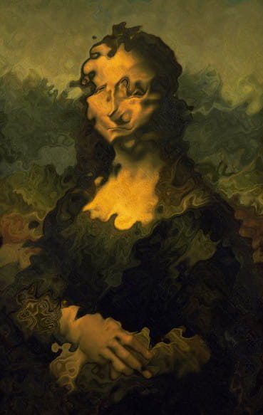

    Avec gimp
    Quant à revenir à la photo avant l'effet
    Si l'effet a été enregistré sous dans le format natif tu pourras en l'ouvrant y revenir https://www.cjoint.com/c/EECxzjHAyKz
    Par contre mission impossible si enregistré dans un autre format
    La curiosité sur CCM n'est pas un défaut mais une qualité
      En cherchant bien sur gmic c'est >Deformation >Water qui correspond le mieux à l'effet que tu désires

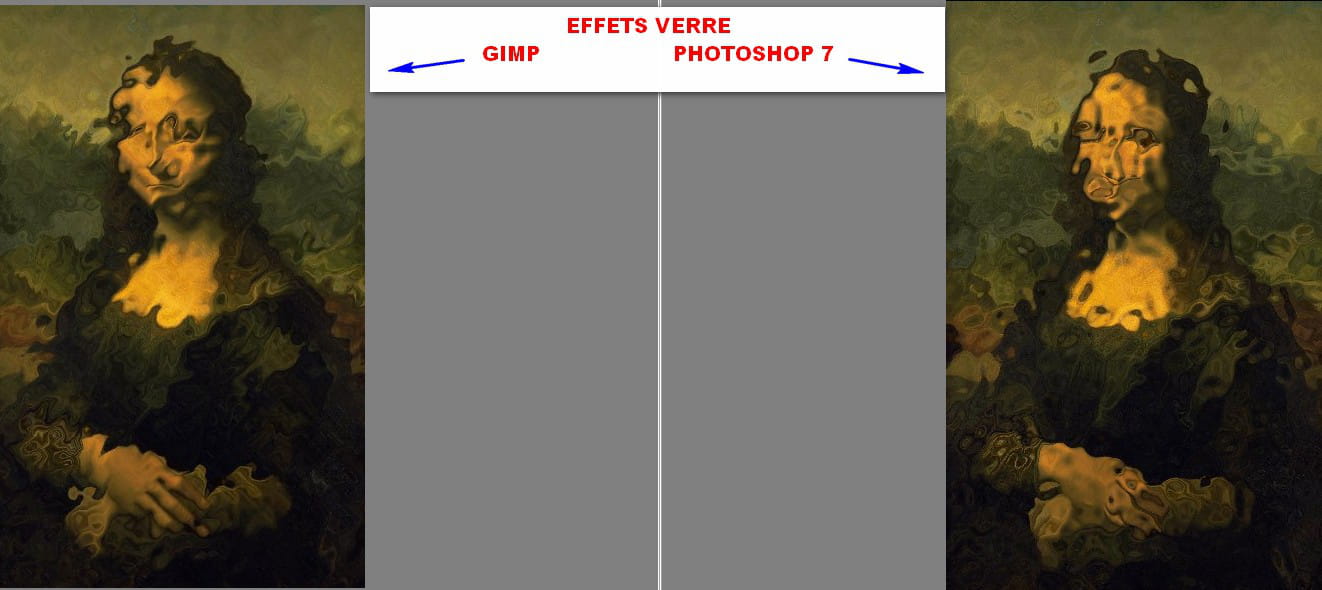

        Le filtre verre de Photoshop aussi peut être, je vois pas trop
        Mais quel que soit le filtre utilisé, comme tu dis sans le fichier d'origine rien à faire du tout.

      Les deux effets sont assez semblables effectivement
