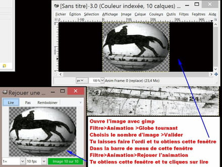

J'ai un sujet en art qui dit que je dois mettre une image en mouvement, j'ai donc choisie de le faire mais je ne sais pas comment faire pour la "bouger" je voudrais retouher et faire avancer le cheval mais je ne sais pas commetn farie,

    C'est ce qu'on appelle un gif animé
    Ca peut se faire avec Gimp par exemple mais tu n'as pas pris l'exemple le plus facile car il te faudrait plusieurs images du même cheval dans des position de pattes différentes pour y arriver
    Avec ta photo qui plus est de très mauvaise qualité c'est mission impossible
    1. LOL
      Par exemple pour celui ci il y a 7 ou 8 dessins différents
      http://www.icone-gif.com/gif/animaux/chevaux/chevaux-gif-003.gif
      Voilà qui t'en dira plus sur le gif animé
      http://abcdugimp.free.fr/gimp/apprendre/techniques/gif-anime/gif-anime.php

    J'ai bien une solution pour faire bouger ton image (plutôt pour la faire tourner) mais cela n'a rien d'artistique

      Merci, oui c'est difficile et je suis qu'en seconde avec option art !! je me demande ce que sa sera quand je ferais 8heures d'art au lieu de 2 l'année prochaine !
      1. LOL > lapetitecrivaine Messages postés 10 Statut Membre
        Commence par du plus facile du style faire rebondir une balle
        Ce que tu veux faire serait compliqué pour tout le monde car il te faut obligatoirement plusieurs images différentes au départ
