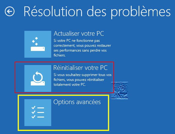

  3. Utilisateur anonyme
    Bon,
    On va tenter une première chose: virer kali en formatant la partition afin de redonner un espace à W8 à l'endroit où il se situait initialement. C'est le minimum, car à 200 Go du début, je doute que la restauration veuille se faire. On ne touche pas à Ubuntu. Donc (sans faire de faute) :
    diskpart
    select disk 0
    select partition 4
    format fs=ntfs quick
    exit
    Après ça, tu vas tenter une réinitialisation à l'état d'usine (option du milieu) :
    On va bien voir si ça veut le faire ou non.

      Oui, j'ai vu que c'est déjà en NTFS... on reformate pour être sûrs. Les commandes, tu les fais avec le DVD douteux, comme tu as procédé pour les captures d'écran. Idem pour la tentative de remise à l'état d'usine.
