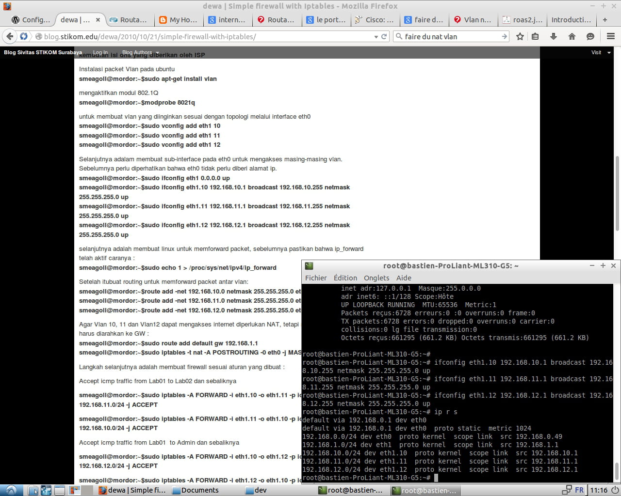

  5. voila ce que j'obtiens
    chain POSTROUTING
    target prot out
    masquerade all eth2 0.0.0.0/0
      Ok, la config du serveur me parait bonne.
      Tu confirmes que le PC sur un des deux vlan arrive à pinger le routeur (.10.1 ou ..20.1) ?
    2. Oui mais pas le routeur linksys 192.168.0.1 pour lacces internet..
    3. Contributeur
      Quelle est la passerelle par défaut du routeur (serveur) ? (commande
      ip r s
    4. c est du dhcp
      je travaille pas aujourd'hui je peux pas te dire ..
  6. le résultat de la commande donne :
      Bah le problème c'est que ton interface de sortie vers le linksys c'est eth0 et pas eth2 ...
      Du coup dans iptables, table nat, le résultat devrait être :
      masquerade all eth0 0.0.0.0/0 0.0.0.0/0
      En commande iptables cela donne
      iptables -t nat -A POSTROUTING -o eth0 -j MASQUERADE
