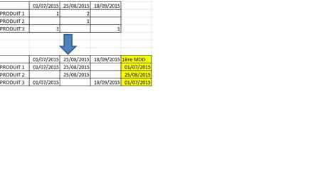

J'ai besoin de votre aide sur la problématique suivante:
Je dois calculer la première date de livraison sur chaque produit. De ce fait j'ai fais d'abord 1 TCD pour avoir les dates par produit et ensuite je dois faire la formule MIN pour obtenir ainsi la 1ère date de livraison de chaque
Le problème c'est que dans le TCD j'ai que des valeurs " 1", "2" etc et non des dates par ligne.
J'ai beau tout essayer ( formule SI , j'avais fais SI la case A2>0 alors 1/07/2015 sinon "null") mais ça ne marche pas.
Résultat j'ai retranscris les dates à la main colonne par colonne et fait ensuite ma formule MIN
Avez-vous des idées pour automatiser cela?

      Dslée mon niveau en excel n'est pas super avancée du coup j'ai pas réussi à faire ta solution : ça me met la 1ère date pour toutes mes lignes. Peux-tu m'envoyer un excel ?
      Sinon pour ta question, le fichier de base est un fichier excel mais avec plusieurs lignes pour le même produit car je livre plusieurs clients d'où l'idée du TCD ( voir exemple ci-dessous)
      Merci d'avance pour ton retour :)))
