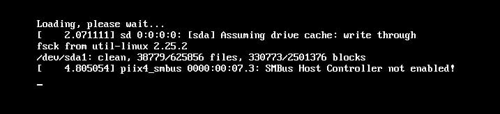

Une fois passé le menu j'ai ceci comme affichage :
Et ca s'arrête là...

Mais je me demande si c'est pas un bug du noyau.
Possible beaucoup de gens ont l'erreur. Essaye depuis grub de blacklister le modulei2c_piix4
http://nodsw.com/blog/leeland/2011/10/13-fixing-piix4smbus-0000000073-host-smbus-controller-not-enabled-error-ubuntu-
... en passant l'optionmodprobe.blacklist=i2c_piix4
si je ne m'abuse....
Effectivement c'est bizarre. C'est plus là qu'il faut chercher. Cf liens précédents.
PS :Les vm tools ne semble avoir aucun effet sans interface graphique
Oui tant que tu n'as pas démarré jusqu'au bout, ça ne sert à rien de chercher à les installer (de toute façon... tu ne peux pas :p).
