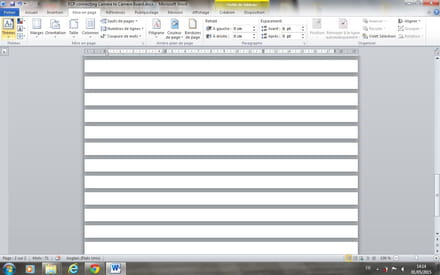

J'ai créé un tableau sous Word que j'ai enregistré et envoyé à quelqu'un qui a modifié quelques mots, et me l'a renvoyé. Seulement la première page je peux la voir sans problème mais la deuxième cela m'affiche des lignes comme voici :
Seulement lorsque je l'ouvre depuis un autre ordinateur, aucun problème, et quand je l'enregistre en Word compatible 2003, aucun problème non plus, ni avec l'enregistrement en pdf. Il n'y a des problème que pour le .docx alors que je dispose de Word 2010 et que jusqu'à maintenant je n'ai pas eut de problème avec ce format (surtout que j'ai créé le document initial).
Je pense à un problème de carte graphique, mais je ne suis pas sûre. Si quelqu'un sait comment résoudre ce problème cela serait géniale.
Je vous remercie d'avance de votre aide.

      Bon alors maintenant que j'ai modifier le fichier pour supprimer les infos et photos depuis un autre ordinateur, le problème est moins présent, disons que la deuxième page m'affiche juste une ligne du tableau au lieu de 3 et quand on navigue dans le word des lignes comme la photos ci-dessus apparaissent. Pour voir si le document apparaît correctement, il faut faire "Enregistrer sous" en "PDF".

        Ton document s'affiche proprement chez moi
        Par contre, sélectionne le tableau et tu verras une ligne de dessin qui traîne tout en haut de la première ligne. Supprime-là

      Mais en fait c'est ça que je comprends pas, pourquoi ça fonctionne très bien sur les autres ordinateurs et pas sur le mien ? Je sais pas s'il manque un module, ou si c'est un réglage ou...

    Je n'ai également aucune anomalie concernent le document que tu as envoyé à part la présence de 2 objets en page 1 : un filet "invisible" en haut comme l'indique Argitxu ainsi qu'une zone de texte vide en bas.
    Pour les voir, soit tu appuies sur CTRL A pour tout sélectionner et tu les repèreras par leur forme, soit tu affiches le volet de sélection (onglet Accueil, "Sélectionner" (tout à droite), "Volet de sélection").
    Indépendamment de cela, il est tout à fait possible que ce soit un problème de carte graphique (vérifie son driver), mais il est aussi possible que cela vienne d'un complément mal digéré par Word ou d'une autre "cochonnerie".
